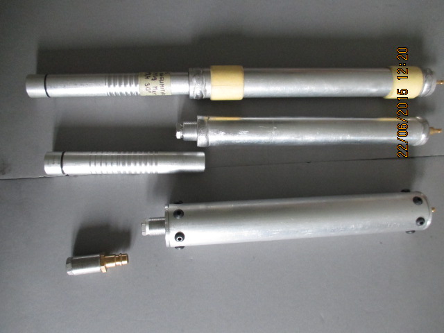

Z okazji otrzymania nowej butli przeprowadziliśmy z Przemem wczoraj próby napełniania gazem 3 pierwszych silników
hybrydowych typu "rura wydechowa z tłumikiem"/RWzT/.
2 pierwsze zbiorniki fi30x2 i fi30x1 spawane,3 zbiornik fi40x1 skręcany.
Na górze zbiorników 3 wtyki miniaturowego szybkozłącza z gwintem zewnętrznym M5 uszczelnione taśmą PTFE.
Na dole łączniki Al fi20x25xM20x1 i fi18x25xM18x1 wkręcane w dna zbiorników i uszczelnione klejem anaerobowym
zielonym/zbiorniki 1 i 3/ i niebieskim /zbiornik środkowy 2/.W łączniki od dołu wkręcone 3 korki nierdzewne 1/4"
/1 i 3 uszczelnione taśmą teflonową,2 silikonem neutralnym/.
Najpierw zbiorniki testowane były przy pomocy kompresora/8bar/ i zbiornika z wodą.Uszczelnienia klejone,silikonowe
i teflonowe wtyków szybkozłączy dobre,natomiast korki 1/4"/imitujące pirozawory/ uszczelniane taśmą teflonową wykazły małą nieszczelność
/2pęcherzyki na 10s/.Podobnie uszczelnienia zachowywały się przy 42 i 44bar.
Przy temperaturze powietrza 15 st.C 1 i 2 zbiornik napełnione do 42 a 3 do 44bar.
Zbiorniki zostały odłączone przy ciśnieniu 35,42 i 44bar.
Rozłączanie miniaturowego szybkozłącza dwustronnie odcinającego okazało się bardzo łatwe i nie wymagało użycia
siły jak przy szybkozłączach normalnych.
Po zważeniu zbiorników po napełnieniu i opróżnieniu w zbiornikach było 8,13 i 30g gazu.
Do spuszczenia gazu ze zbiorników trzeba było użyć trochę siły.Niestety po próbach wszystkie wtyki szybkozłączy
okazały się otwarte zamiast zamknięte.Przyczyn na razie nie znamy/1wtyk ok.40zł,ciśnienie robocze 35bar/.
Na zdjęciu widać też układ do badania szczelności silikonu/mufa ikorek nierdzewny 1/4" i wtyk szybkozłącza/.
W załączeniu zdjęcie.
Silniki hybrydowe RWzT i układ do badania szczelności.
Pozdrawiam.tadeusz

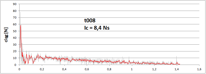

Test 008
ziarno : PP
ubytek : 1,5g
ilość N2O : <250g (zatankowano 250g ale sporo zwiało małą nieszczelnością instalacji. Niestety problemy z zapłonem przedłużały się i szacuję że zostało ok 100g)
W momencie przepalenia pirozaworu podtlenek skutecznie zdmuchnął palenie i uwolnił się dyszą nie zużyty. Prawdopodobnie niewystarczające podgrzanie przez anemiczny pirozawór.
Tadeusz podejrzewa zanieczyszczenie niepalnym środkiem do badania szczelności
Wtrysk : 4mm z rozpylaczem. Wytarty do stożkowego 5,6/8,5 !!
film ________(7,4 MB)
film 240fps___(12,2 MB)

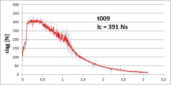

Test 009
ziarno : PP
ubytek : 21,5g
ilość N2O : 250g
Wtrysk : 4mm
film ________(6,5 MB)
film 240fps___(12,6 MB)

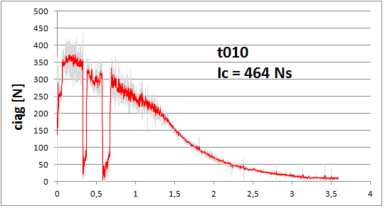

Test 010
ziarno : PP
ubytek : 50g
ilość N2O : <250g (mały wyciek na pirozaworze. Mogło być ciut mniej podtlenku niż 250g)
Wtrysk : 4mm
film _____(6,8 MB)
film 240fps___(10 MB)

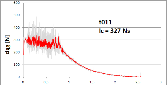

Test 011
ziarno : zmiękczone PVC
ubytek : 7g AL z dyszy + 38g = 45g (tym razem docisnęliśmy trochę komorę. Pokazały się diamenty ale niestety, jak się obawialiśmy, w tej sytuacji dysza z AL to nieporozumienie.)
ilość N2O : <250g (znów mały wyciek na szybkozłączu i kilkukrotna próba podpalenia pirozaworu. Szacuję z czasu pracy, że zużyte ok 150g)
Wtrysk : 4mm
film_________(8,5 MB)
film 240fps___(13,8 MB)
kilka ciekawych klatek filmu:

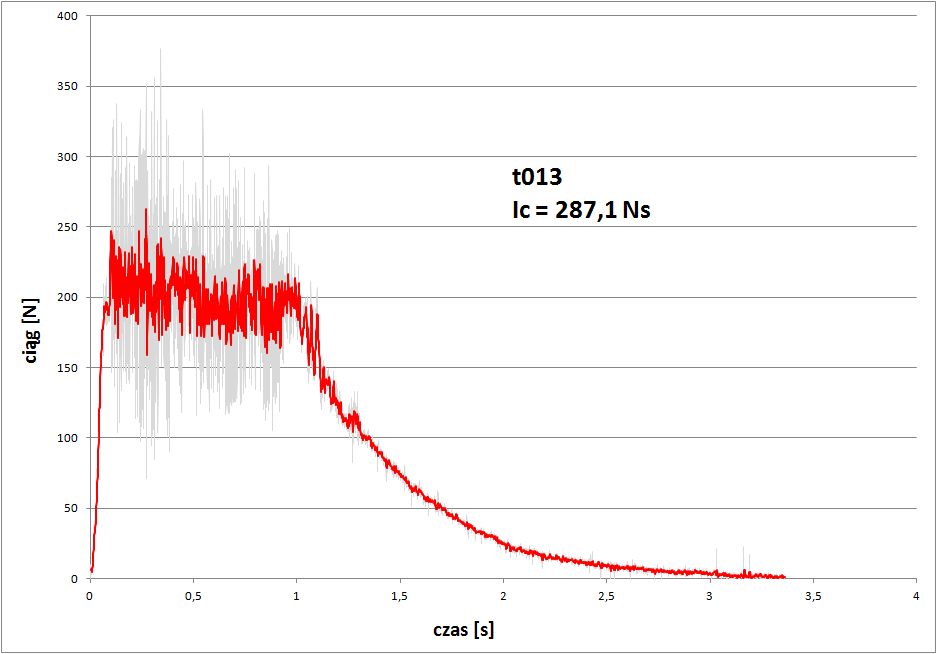

5. Test naziemny t013
ziarno : PP
wtrysk : 3,5mm
ilość N2O : 195g
Film .............. 6,8 MB
Film 240fps .. 9,4 MB
WNIOSEK : Już myślimy nad "odwróconym" pirozaworem. Z kilku powodów. Między innymi możliwością przytykania wtrysku. Ale również chodzi o łatwość i pewność odpalenia. Szczególnie dla małych wtrysków - koszmar.
