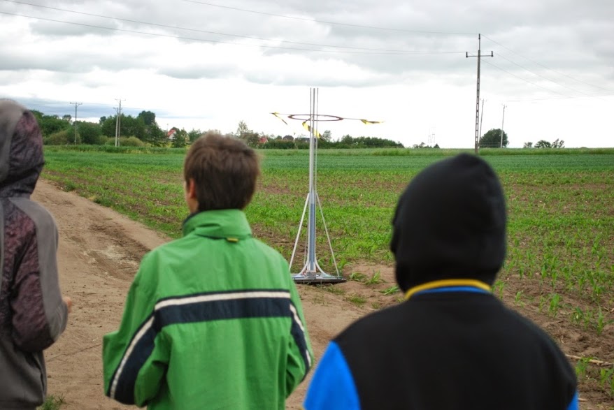

Wyrzutnia spisała się na medal. Na zdjęciach chłopaki montują całość, jeden z rodziców ogląda.
ObrazekObrazek
Układ zapłonu na 12V z akumulatora również.

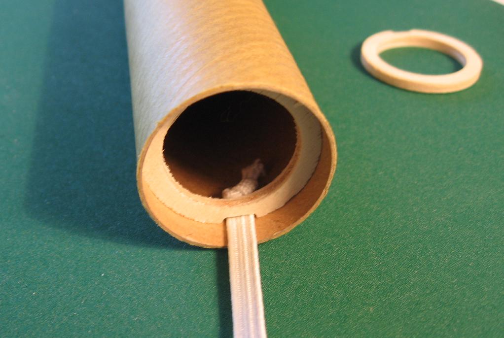

Potem spiralna rakieta Maćka 14lat. Silnik D 15-7 - rozpruło silnik tuż przy dyszy i ją wypluło. Nie było klasycznego CATO - a model po prostu poleciał 20m po łuku i wbił się w ziemię...
Następnie Seba 12lat ze swoją czarnoczerwoną rakietką - Silnik ROS, podsypka Crimson Powder 2.5g. Rakieta poszła jak po sznurku(a wiatr jak widać na zdjęciach trochę dmuchał). Start niezwykle dynamiczny, układ opóźniacz i puder zadziałał aż za dobrze. Wyrwało mocowanie linki i spadochron z głowicą poleciał w siną dal...
Na koniec była rakieta Kuby 13 lat. Silnik i odzysk ten sam co wyżej - linka nośna układu wklejna wzdłuż ściany korpusu, przyklejona na całej długości. Wszystko zadziałało jak należy i urwało linkę przy szczycie korpusu. Wyrzucona głowica odleciała na spadochronie.
Albo za dużo podsypki ( w testach było 2 g i układ wyskakiwał na około 1m w górę ) dodałem 0,5g dla pewności, albo zawinił brak amortyzatora.
Chyba, że macie inne pomysły?

Pare uwag do tego sposobu odzysku jaki zastosowales w tych rakietkach:
1. Jako linki mocujace spadochron z rakieta mozna stosowac albo kevlar albo linki bawelniane lub lniane / konopne.
Wszystkie inne tzw. syntetyczne sie nie nadaja !!!!
2. Dobrym sposobem jest guma do bielizny, ale w otulinie bawelnianej.
3. Glowica w rakiecie nie mozy byc zbyt mocno osadzona w korpusie. Powoduje to zbyt duzy wzrost cisnienia.
4. Sposob zwijania spadochronu odgrywa rowniez wielka role. Linka mocujaca musi byc pod spadochronem !!!!
Czestym bledem jest, ze najpierw zaklada sie spadochron , a pozniej upycha sie linki. Gwarancja, ze spadochron zostanie zerwany = 100%
5. Ladunek miotajacy !!! Nie wiem co to jest, ale ja do moich duzych rakiet zakladalem max. 1 g prochu czarnego. Mysle, ze to co wy tam macie
spala sie duzo wolniej i dlatego potrzebujecie takie duze ilosci. Powoduje to spalanie sie tej podsypki jeszcze i na zewnatrz rakiety.
Oczywiscie wazne jest by wiedziec dokladnie co sie stalo ? Linki zostaly przepalone, albo zerwane ?

Linki były syntetyczne ( sztuczne ) w jednym przypadku były wklejone w ścianę korpusu na całej długości, zakryte klejem - linka została definitywnie przerwana. Na całej długości zero śladów spalenia. Zerwanie nastąpiło w miejscu gdzie kończy się korpus i linka swobodnie się rozwija ( coś jakby punkt mocowania )
W drugim przypadku nie za bardzo wiem co się stało. Ponieważ linka wyrwana została w miejscu mocowania przy silniku i na drugim końcu były resztki pianki z głowicy. Olinowanie wylądowało oddzielnie. Korpus oddzielnie. Nie znaleźliśmy głowicy z tłoczkiem i zasobnikiem na kamerę * kamery nie było, bo był to lot testowy ).
Nie mam niestety zdjęć bo młodzi zabierają swoje rakiety i chronią niczym skarb :-).
Głowice chodziły luźno ( ale nie latały na boki ).
Na sposób pakowania spadochronu ( kolejność ) nie zwróciłem uwagi, patrzyłem tylko czy dobrze składają czaszę i nie plączą linek.
Podsypka to Crimson Powder - ( przepis jest na naszym forum w innym wątku ) - spala się bardzo dynamicznie, nie przepala nawet gołych linek. Sądzę, że przesadziłem z ilością.
Wytrzymalosc linek syntetycznych w normalnej temperaturze jest bardzo duza. Mysle, ze predzej puscil by klej anizeli pekla sama linka.
Oczywiscie sa kleje ktore sa w stanie naruszyc strukture tego materialu np. kleje szbkoschnace na bazie NITRO.
Dodatkowo mechaniczna wytrzymalosc tych linek spada gwaltownie wraz ze wzrostem temperatury. Poczawszy juz od ok. 120C° spada
gwaltownie ich wytrzymalosc. W zaleznosci od materialu, temperatura topnienia to ok. 200 do 250 C°.
Nasuwa sie wiec pytanie: Jaka temperature mogly miec te gazu opuszczajace korpus rakiety ?
