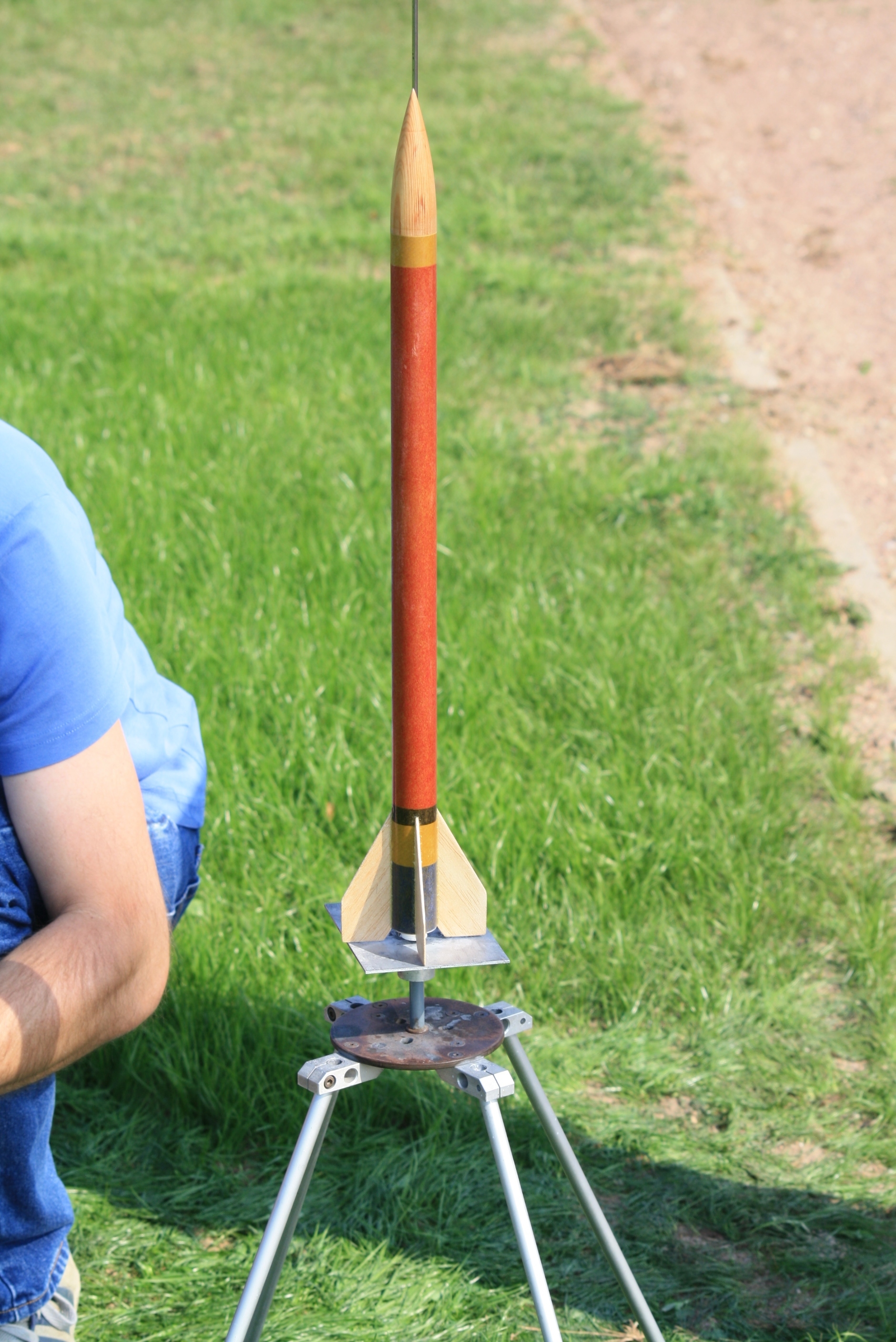

A tak wyglada ten model ( oklejony japonka) na wyrzutni

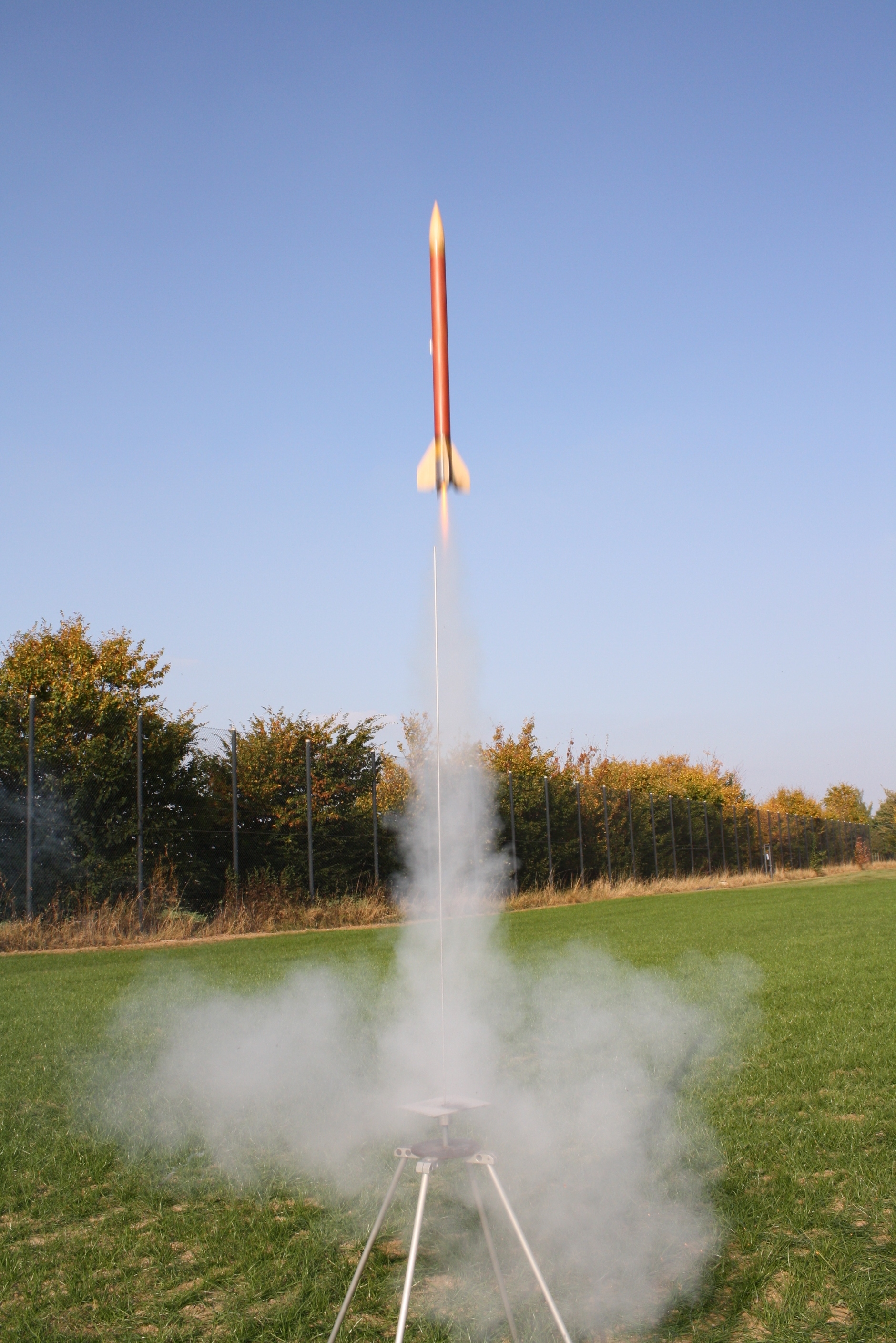

... a tak w locie.

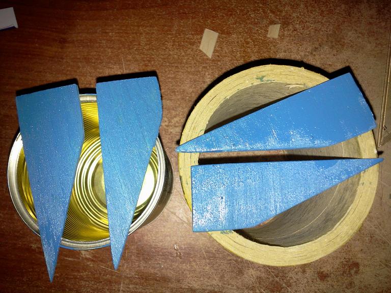

Rakieta Łuna-1b nie będzię nielote do końca tygodnia powinienem ją skończyć, jak na razię waży 60g, z łożem silnika będzie ważyć 65g. Pomalowałem ją farbą w spray-u ponieważ narazię nie a papieru japońskiego .
Oto kila fotek z budowy .

A z czego sa wykonane stateczniki ? Z balsy ?
Jezeli tak, to zobacz sobie na tych ostatnich dwoch , a w szczegolnosci na tym pierszym zdjeciu jak powinny przebiegac sloje w statecznikach.
Nawet i przy cienkiej sklejce sloje powinny przebiegac podobnie.
Na Twoim miejscu zostawil bym stateczniki w naturalnym kolorze drewna. Rakieta nie bedzie taka "monotonna" . Nie majac lakieru w domu , mogles przeciez sprobowac
z rozpuszczalnikiem NITRO i styropianem. Co najwazniejsze , stateczniki tak wykonane mozna przeszlifowac i ponownie polakierowac. Stateczniki prysniete tylko farba
sa szorstkie jak papier scierny !!!
Chcac zostac "konstruktorem rakiet"musisz wiecej uwagi zwrocic na pewne regoly jakie rzadza swiatem modelarskim. Do tego nalezy np. dobor odpowiednich materialow,
ich zastosowanie , ich wlasciwosci, ciezar , estetyka itd. Wszystko inne to tylko haltura !!!

Stateczniki zostały wykonane z balsy i wiem jak powinny być wycięte (prostopadle do krawędzi kadłuba rakiety), zrobiłem je w następujący sposób ; Balsę miałem tylko o grubości 1,5 i była za cienka więc postanowiłem zrobić stateczniki z 2 kawałków balsy . Lecz gdy sklejałem 2 deski balsy o tym samym kierunku słojów to stateczniki strasznie się wykrzywiały . Więc wpadłem na pomysł by skleić tak by z jednej strony słoje były prostopadle a z drugiej równolegle do krawędzi .. Efekt był bardzo zadowalający lotki wyszły bardzo równe i nic się nie wykrzywiało (poza tym i tak na statecznikach leżało przez noc 10 książek ).
Co do faktury farby, to lotki po malowaniu pędzelkiem były bardzo gładkie - obyło się bez papieru ściernego .

Co do tych stateczników , to słoje powinny byś równolegle do krawędzi natarcia :P Czyli ani jedna ani druga strona stateczników nie jest 100% poprawna :P
Myśle że gdybyś lepiej wkleił stateczniki, po opadku na śnieg nie odłamały by sie ... Proponuje podszlifować rurkę, dokleić stateczniki na styk, a następnie dorzucić trochę kleju ( najlepiej epoxydu) w pachwinach. Dopiero potem na to lakier. To samo się tyczy samych stateczników - jeśli kleisz na polakierowane powierzchnie bardzo osłabiasz spoinę.
