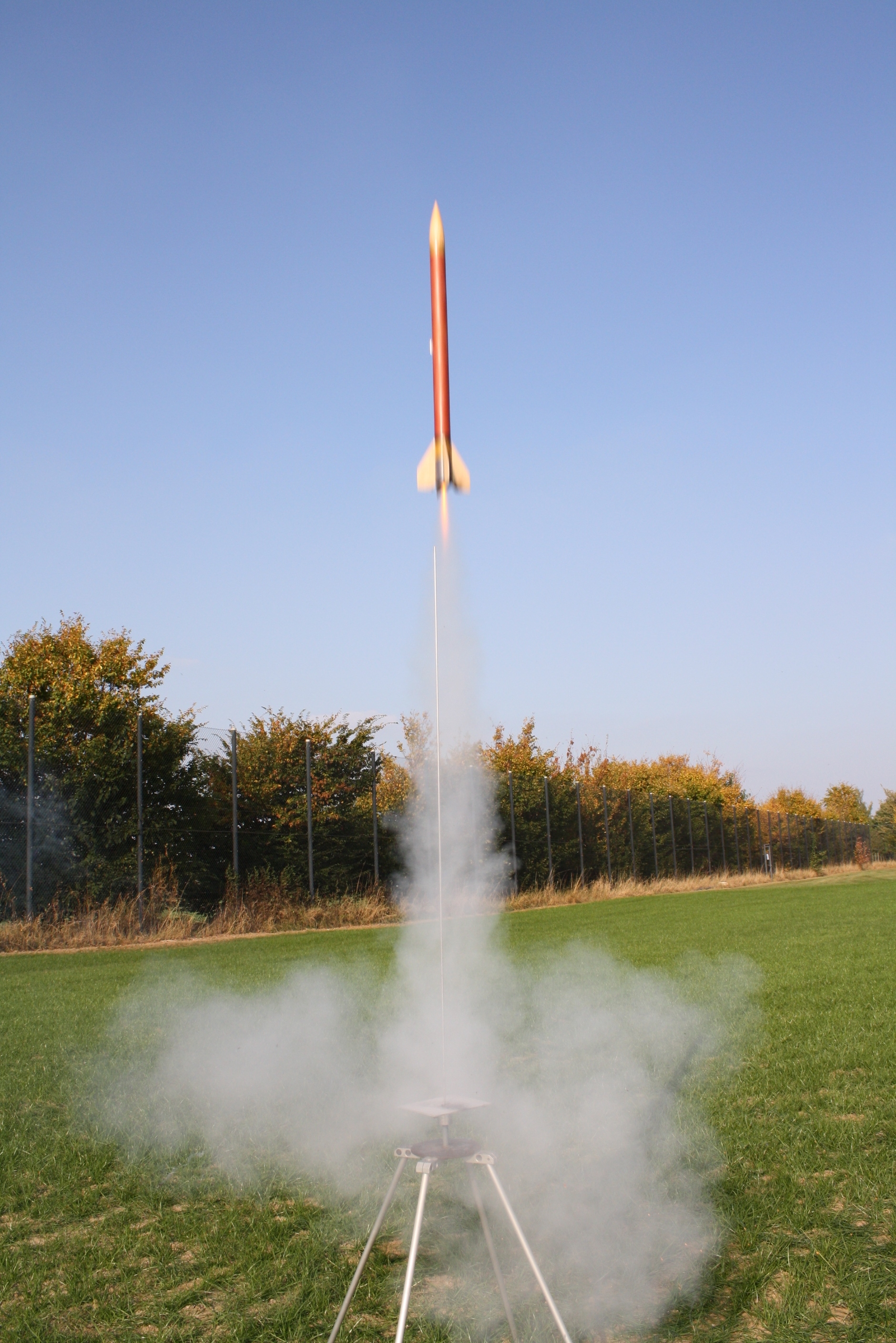

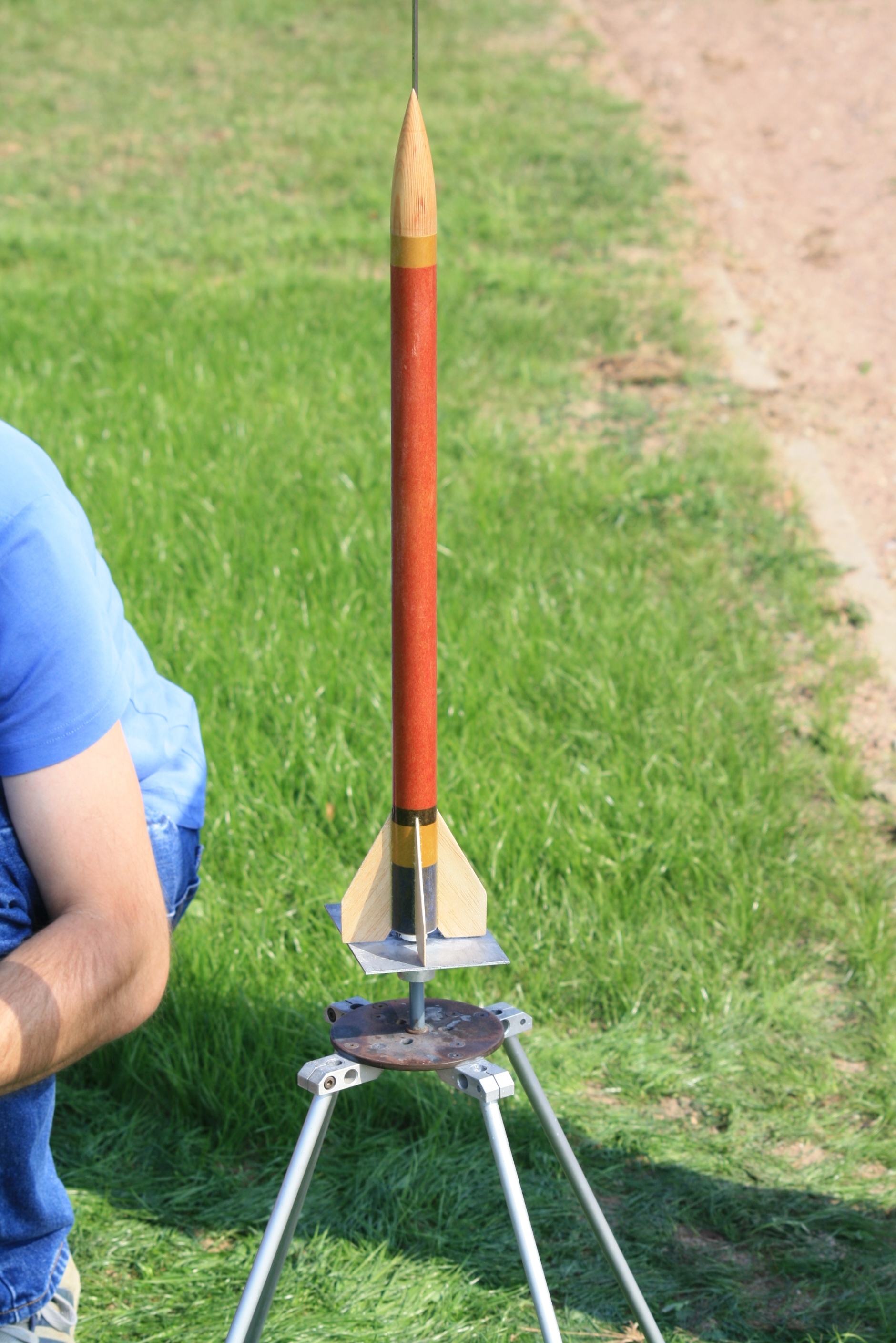

A tak wyglada ten model ( oklejony japonka) na wyrzutni
... a tak w locie.
... a tak w locie.

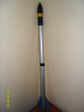

Rakieta Łuna-1 została już skończona lecz ze względu na jej dużą mase pozostanie nielote i będzie robiła tylko za eksponat. Prezentuję się nawet ładnie
Rakieta Łuna-1b nie będzię nielote do końca tygodnia powinienem ją skończyć, jak na razię waży 60g, z łożem silnika będzie ważyć 65g. Pomalowałem ją farbą w spray-u ponieważ narazię nie a papieru japońskiego .

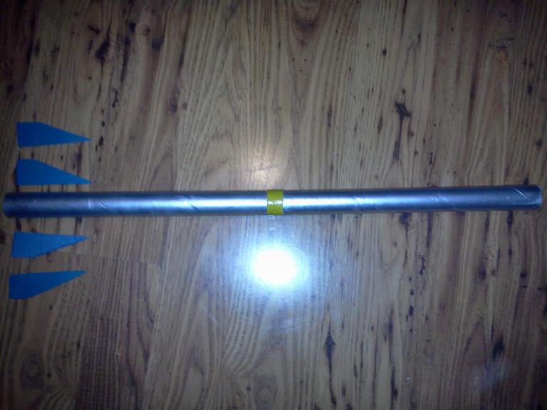

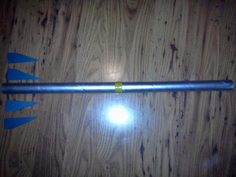

Oto kila fotek z budowy . Pozdrawiam rrzepkaa

A z czego sa wykonane stateczniki ? Z balsy ?
Jezeli tak, to zobacz sobie na tych ostatnich dwoch , a w szczegolnosci na tym pierszym zdjeciu jak powinny przebiegac sloje w statecznikach.
Nawet i przy cienkiej sklejce sloje powinny przebiegac podobnie.
Na Twoim miejscu zostawil bym stateczniki w naturalnym kolorze drewna. Rakieta nie bedzie taka "monotonna" . Nie majac lakieru w domu , mogles przeciez sprobowac
z rozpuszczalnikiem NITRO i styropianem. Co najwazniejsze , stateczniki tak wykonane mozna przeszlifowac i ponownie polakierowac. Stateczniki prysniete tylko farba
sa szorstkie jak papier scierny !!!
Chcac zostac "konstruktorem rakiet"musisz wiecej uwagi zwrocic na pewne regoly jakie rzadza swiatem modelarskim. Do tego nalezy np. dobor odpowiednich materialow,
ich zastosowanie , ich wlasciwosci, ciezar , estetyka itd. Wszystko inne to tylko haltura !!!

Stateczniki zostały wykonane z balsy i wiem jak powinny być wycięte (prostopadle do krawędzi kadłuba rakiety), zrobiłem je w następujący sposób ; Balsę miałem tylko o grubości 1,5 i była za cienka więc postanowiłem zrobić stateczniki z 2 kawałków balsy . Lecz gdy sklejałem 2 deski balsy o tym samym kierunku słojów to stateczniki strasznie się wykrzywiały . Więc wpadłem na pomysł by skleić tak by z jednej strony słoje były prostopadle a z drugiej równolegle do krawędzi .. Efekt był bardzo zadowalający lotki wyszły bardzo równe i nic się nie wykrzywiało (poza tym i tak na statecznikach leżało przez noc 10 książek ).
Co do faktury farby, to lotki po malowaniu pędzelkiem były bardzo gładkie - obyło się bez papieru ściernego .

Co do tych stateczników , to słoje powinny byś równolegle do krawędzi natarcia
Czyli ani jedna ani druga strona stateczników nie jest 100% poprawna
Myśle że gdybyś lepiej wkleił stateczniki, po opadku na śnieg nie odłamały by sie ... Proponuje podszlifować rurkę, dokleić stateczniki na styk, a następnie dorzucić trochę kleju ( najlepiej epoxydu) w pachwinach. Dopiero potem na to lakier. To samo się tyczy samych stateczników - jeśli kleisz na polakierowane powierzchnie bardzo osłabiasz spoinę.

No i SUPER !!! Przynajmniej start odbyl sie prawidlowo, a co do samej rakiety, to mam jeszcze pare uwag... na przyszlosc
1. Stateczniki nie przykleja sie na farbe, a raczej bezposrednio na niepomalowany korpus rakiety i to takim klejem , ktory przynajmniej troche zostanie wchloniety przez material z ktorego zrobiony jest korpus rakiety.
2. Lotki po wstepnym przyklejeniu powinno sie jeszcze obustronnie wzmocnic w pachwinach - najlepiej tym samym klejem. W obydwoch przypadkach (pkt. 1 i 2 ) bardzo dobra jest zywica epoksydowa.
3. Gdybys skleil lotki wlasnie zywica, to by ci ich niepowyginalo.
Co do spadochronu, to podstawowym bledem poczatkujacych rakieciarzy ( i nie tylko
) jest wlasnie, to, ze staraja sie zakladac spadochron bardzo luzno. Moze to i nie jest bledem, ale pod spadochronem. powtarzam jeszcze raz
PO SPADOCHRONEM powinien sie znajdowac zwitek z kilku arkusikow papieru "rakietowego"
( czyt. papier toaletowy) ktory powinien z lekkim oporem wchodzic do korpusu rakiety. Inaczej gorace gazy przeplywaja kolo spadochronu,
niszcza go - tak przy okazji
. Oczywiscie sam spadochron powinien rowniez zostac owiniety tym papierem.
