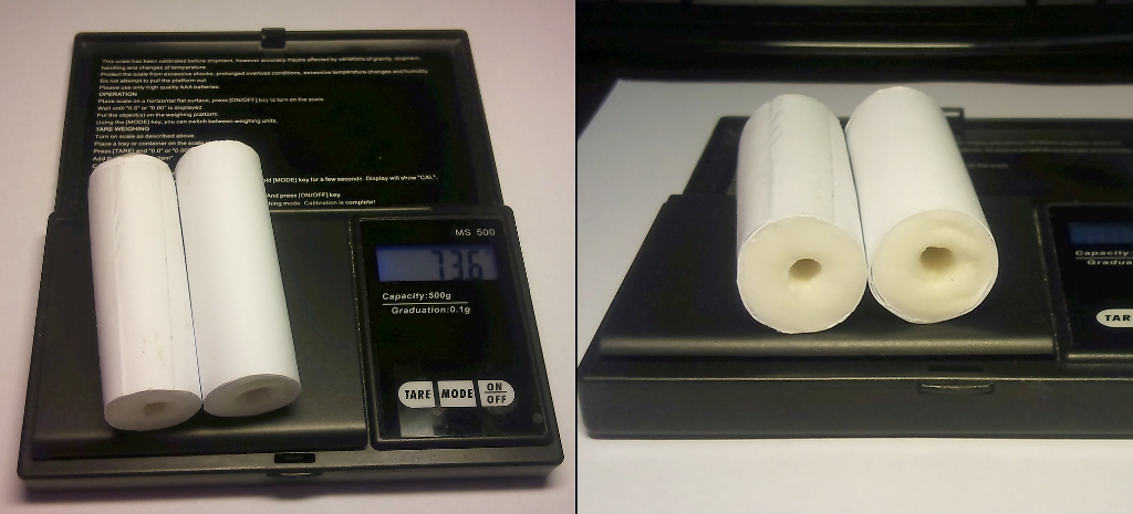

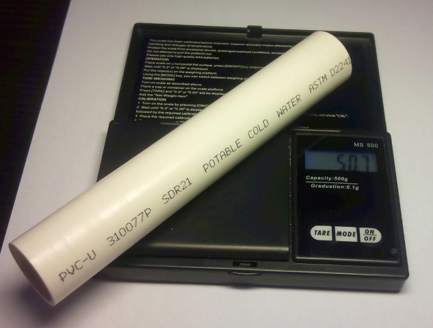

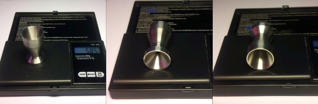

Ja teraz eksperymentuje z silnikami własnej produkcji zrobionymi z wytoczonej dyszy ze stali nierdzewnej oraz rurki do zimnej wody. Wczoraj przetestowałem jeden silnik na hamowni Kacpra, ale gdy silnik "wkręcał się na obroty" wypluło zatyczkę i stopiłem Kacprowi mocowanie silnika w hamowni :smile: ( Bardzo Cię Kacper przepraszam :grin: ) . Dzisiaj robię nowy silnik, żeby go jeszcze w tym tygodniu przetestować.
1. Dysza wytoczona z kwasoodpornej, nierdzewnej stali z domieszkami chromu. ( Dyszę wytoczył mi taki jeden gość w Krakowie, zapłaciłem 25zł za materiał i robociznę )
Dysza wytoczona jest pod rurkę 3/4"
2. Korpus to rurka do zimnej wody pvc-u SDR21 ( akurat miałem taką w domu)
3/4"
3/4"
3. Paliwo - Saletra 65% - Glukoza35% w dwóch blokach po 36,5 i 37g, zainhibitowane białym papierem sklejanym na wikolu. Kanał 5mm. Długość bloku 65mm, średnica 22mm
Test chciałbym zrobić dosłownie na dniach, więc pomyślałem żeby zgrać to z odpalaniem Bączka przez kolegę Jaskiniowca.
Jakieś uwagi, co do samego silnika? Coś powinienem zmienić, coś wziąść pod uwagę? Proszę o wszelkie komentarze i uwagi, dopiero się uczę :)
Re: Silnik z rurki PCV do zimnej wody
bardzo ładna dysza!
Tylko jak się ją mocuje? Gdzie uszczelka, ? Rozumiem że chyba zatapisasz to w rurce PCV?

Dyszę wsadzam do rurki pcv, zalewam nieznaczną ilością kleju epoxydowego, a następnie rozgrzewam rurkę opalarką i zaciskam na dyszy. ( zauważ że dysza ma dość solidne wcięcie :) )
Jak zmontuje całą dyszę to wrzucę foto... Ale najpierw sprawdzę w SRM jak paliwo wsadzić :)
hym no dobra, a jak potem z rozebraniem tego? nie ma problemu z zjęciem kleju z dyszy?

Post autor: ArturroKRK »
Nie ma :) Wystarczy chociażby wsadzić na moment dyszę pod płomień palnika... a potem można klej zeskrobać czy też "odłupać"... Dysza po tym zabiegu jest praktycznie jak nowa
