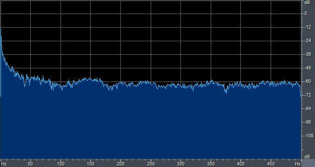

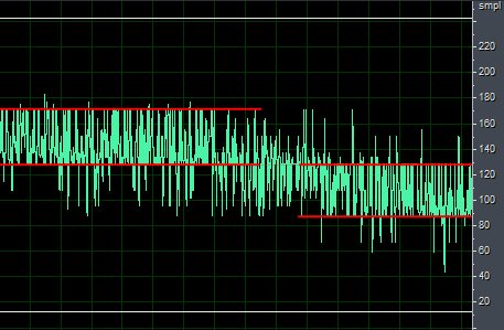

Ok, najpierw kilka uwag co do analizy tego typu sygnału. Częstotliwość próbkowania wynosi ~1kHz, co oznacza że jesteśmy w stanie zmierzyć jedynie częstotliwości składowe <500Hz. Do tego dochodzi kilka dodatkowych rzeczy o mniejszym znaczeniu, bo nie jest to zastosowanie laboratoryjne, ale dla jasności podaję. Oczywiście analiza "oczna" obarczona jest identycznymi ograniczeniami.
- częstotliwość próbkowania jak sądzę nie pochodzi z kwarcu, w związku z czym pomiar jest obarczony szumem z tym związanym (jitter)
- wszelkie drgania powyżej połowy częstotliwości próbkowania powinny zostać odfiltrowane przed pomiarem w celu uniknięcia aliasingu. W przeciwnym wypadku, np. gdyby pracy silnika towarzyszyły drgania np. 750Hz, zrzutowałoby to na pasmo przenoszenia i widać byłoby piki przy zupełnie innych częstotliwościach (0-500Hz). W naszych zastosowaniach powiedzmy że wystarczy sam fakt pików, poza tym sama konstrukcja stanowiska jest jakimśtam filtrem drgań.
- z analizy w dziedzinie czasu wygląda na to że rozdzielczość pomiaru to 32 jednostki. Wszelkie wartości pośrednie to prawdopodobnie wynik dalszej obróbki sygnału po przetworniku ADC, np. wzmacniacza. Widać to na zrzucie fragmentu poniżej (zaznaczyłem wartości kwantyzacji czerwonymi liniami):
- z powyższego wynika, że oscylacje wynikające z pracy silnika były na granicy rozdzielczości rejestratora, co oznacza że efektywna rozdzielczość bitowa takiego pomiaru wynosi około 1 bit. Z jednej strony dobrze bo to znaczy że praca była bardzo stabilna, z drugiej źle bo trudniej cokolwiek wywnioskować z takiego pomiaru. Niemniej jednak coś tam można mimo wszystko sprawdzić, jak poniżej.
Teraz czas na wykres FFT (dla fragmentu najbardziej stabilnego):

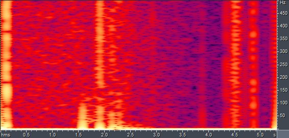

oraz to samo w formie widoku spektralnego dla całości nagrania (czas na osi x)
Jak widać w tym przypadku rzeczywiście brak jest jakiegokolwiek wyraźnego drgania (poza miejscami niestabilnej pracy) i rezultat ma własności zbliżone do białego szumu. Skrajna lewa górka na wykresie FFT to wynik dużej składowej stałej (rejestrowany sygnał nie oscyluje wokół wartości 0, co w naszym przypadku jest oczywiście normalne). W widoku spektralnym natomiast, drgania byłyby widoczne jako pozioma linia.

Przetwornik jest 10-cio bitowy, mamy więc do dyspozycji 1024 poziomy kwantyzacji. Wzmacniacz rejestratora skalibrowany jest tak, że jednemu poziomowi odpowiada 0,5 kG ciągu. Rejestrator ma też inne wady, np. przy dużym wzmocnieniu wzmacniacza rzędu kilkuset, do sygnału przedostają się różne zakłucenia z komputera (RS 232). Te zakłucenia mają amplitudę około 5 mV (oscyloskop), czyli jak poziom kwantyzacji. Ale to nic, tak jak piszesz szukamy pików. Jeśli drgania harmoniczne mają amplitudę mniejszą niż 0,5 kG przy ciągu na poziomie 300 kG to - jest dobrze. W silnikach hybrydowych najgorsze i za razem typowe są wzbudzenia na częstotliwościach poniżej 100 Hz. Andrzej bez tłumików na uszach słyszał jakiś ostry dźwięk, ale przy 800 Hz próbkowania nie ma jak tego zarejestrować. Ja podczas próby przez tłumiki na uszach nic charakterystycznego nie słyszałem.

Ponieważ na nagraniu są tylko częstotliwości 0-~500Hz, niektóre karty dźwiękowe / słuchawki słabo sobie z tym radzą - np. u mnie na desktopie z domyślnymi efektami dźwiękowymi na karcie słyszę w tle pisk, podczas gdy wcale go tam nie ma prawa być przy takiej częstotliwości próbkowania. Natomiast na laptopie jest poprawnie. No i samo wąskie pasmo ~0.5kHz daje złudzenie że jest to jakiś konkretny, niski ton, ale to tylko wrażenie słuchowe.

robercik pisze:Przetwornik jest 10-cio bitowy, mamy więc do dyspozycji 1024 poziomy kwantyzacji. Wzmacniacz rejestratora skalibrowany jest tak, że jednemu poziomowi odpowiada 0,5 kG ciągu.
Przetwornik jest 10-bitowy, ale zauważ że do tego dochodzi rozdzielczość samego sensora. W tej chwili wygląda to tak, jak by wzmacniacz był ustawiony zbyt mocno, bo najmłodsze 4-5 bitów nie niesie żadnej informacji. Oczywiście dopóki nie ma przesterów, nie ma to żadnego znaczenia.

rawsock pisze:Przetwornik jest 10-bitowy, ale zauważ że do tego dochodzi rozdzielczość samego sensora. W tej chwili wygląda to tak, jak by wzmacniacz był ustawiony zbyt mocno, bo najmłodsze 4-5 bitów nie niesie żadnej informacji. Oczywiście dopóki nie ma przesterów, nie ma to żadnego znaczenia.
Używamy sensora siły o obciążeniu maksymalnym 500 kG, czyli przy zadanym wzmocnieniu i rozdzielczości przetwornika wykorzystujemy cały nominalny zakres pracy sensora. Faktem jest, że przy takim poziomie zakłuceń taracimy sporo informacji, tym bardziej zastosowanie dokładniejszego przetwornika mija się z celem. Mam nadzieję, że w krótce uda się nabyć profesjonalny sprzęt pomiarowy i komfort pracy wzrośnie.
