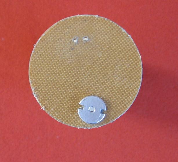

No coz, to jest oryginalny zapalnik jaki znajduje sie w zestawie, a wyglada tak:
Sam zapalnik to jedna sprawa, a jego mocowanie to druga
W zestawie znajduje sie dysza oraz taki czerwony kolpaczek w ktorym wycina sie maly otworek przez ktory przechodza przewody zapalnika.
Po zalozeniu zapalnika ( az do oporu) calosc zamyka sie tym kolpaczkiem.
http://www.pic-upload.de/view-7404131/IMG_4973.jpg.html
Oczywiscie na tym zdjeciu nie jest to widoczne, gdyz nie zamierzam w najblizszym czasie uzbrajac ten silnik. Ten czerwony kolpaczek zostaje poniekad odstrzelony w momencie startu powodujac odpowiednio wzrost cisnienia w silniku.

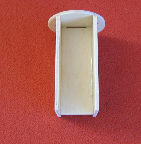

Nasz HIPERSONAL ze wzgledu na nowa elektronike musi dostac rowniez i nowy przedzial. Myslalem na poczatku, ze bede mogl tylko wymienic niektore podzespoly, ale przerobki okazaly sie tak duze, ze postanowilem ta sekcje zbudowac od podstaw. Mysle, ze to wcale niezly pomysl, gdyz bedzie okazja przedstawic postepy budowy od samych podstaw.
Tak wiec na ponizszym zdjeciu widac aktualna oraz nowa komore na elektronike. Oczywiscie jest zbudowana- jak wszystkie moje rakiety z laminatu szklanego 80g oraz balsy 1,5 mm. Sposob wykonania byl juz tutaj dosc czesto prezentowany dlatego pomine ta czesc pracy na korzysc innych szczegolow. Te ciemno brazowe paski, to nic innego jak dodatkowe uszczelnienie, ktore dziala podobnie jak pierscienie uszczelniajace na tloku silnika spalinowego. Trudno nie zauwazyc malych roznic, ale te zmiany byly podyktowane zmiana polozenia elektroniki.

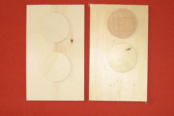

Zamocowanie elektroniki zrobilem z lekkiej sklejki topolowej o grubosci 3 mm (opakowania po owocach cytrusowych itp.) Dla wzmocnienia konstrukcji sklejka ta zostala obustronnie wzmocniona wloknem szklanym o ciezarze 25g/m². Na zdjeciu z lewej strony przed wzmocnieniem, po prawej stronie z wloknem szklanym. Oczywiscie okragle wregi zostaly rowniez wzmocniowe po ich wszesniejszym wycieciu.
Z tak przygotowanej sklejki wycinam odpowiedniej wielkosci kawalki z ktorych powstaja pojedynsze komory na elektronike.

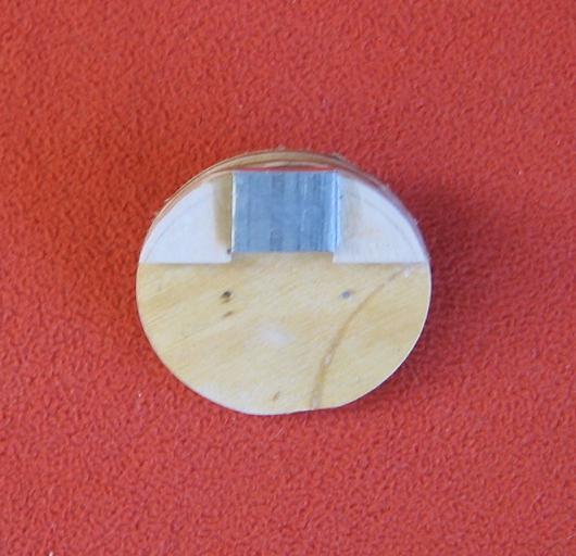

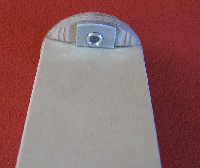

Pierwsza wrega jest zrobiona ze sklejki 4 mm (sklejka lotnicza) i do tej wregi jest zamocowany spadochron pilot, a po przeciwnej stronie w ten sam sposob zamocowany bedzie spadochron glowny.
Wykonanie zamocowania pod spadochron.
cdn.
