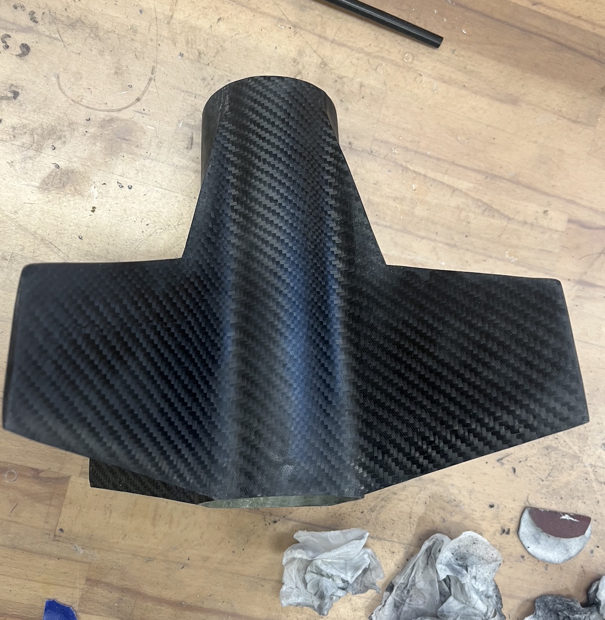

Po prawie miesiącu laminowania w weekendy lotki zostały pokryte dwiema warstwami włókna węglowego 2/2 twill o gramaturze 210g/m2. Kolejnym krokiem jest dokończenie szlifowania, czyszczenie z pyłu i lakierowanie żywicą odporną na promieniowanie UV.

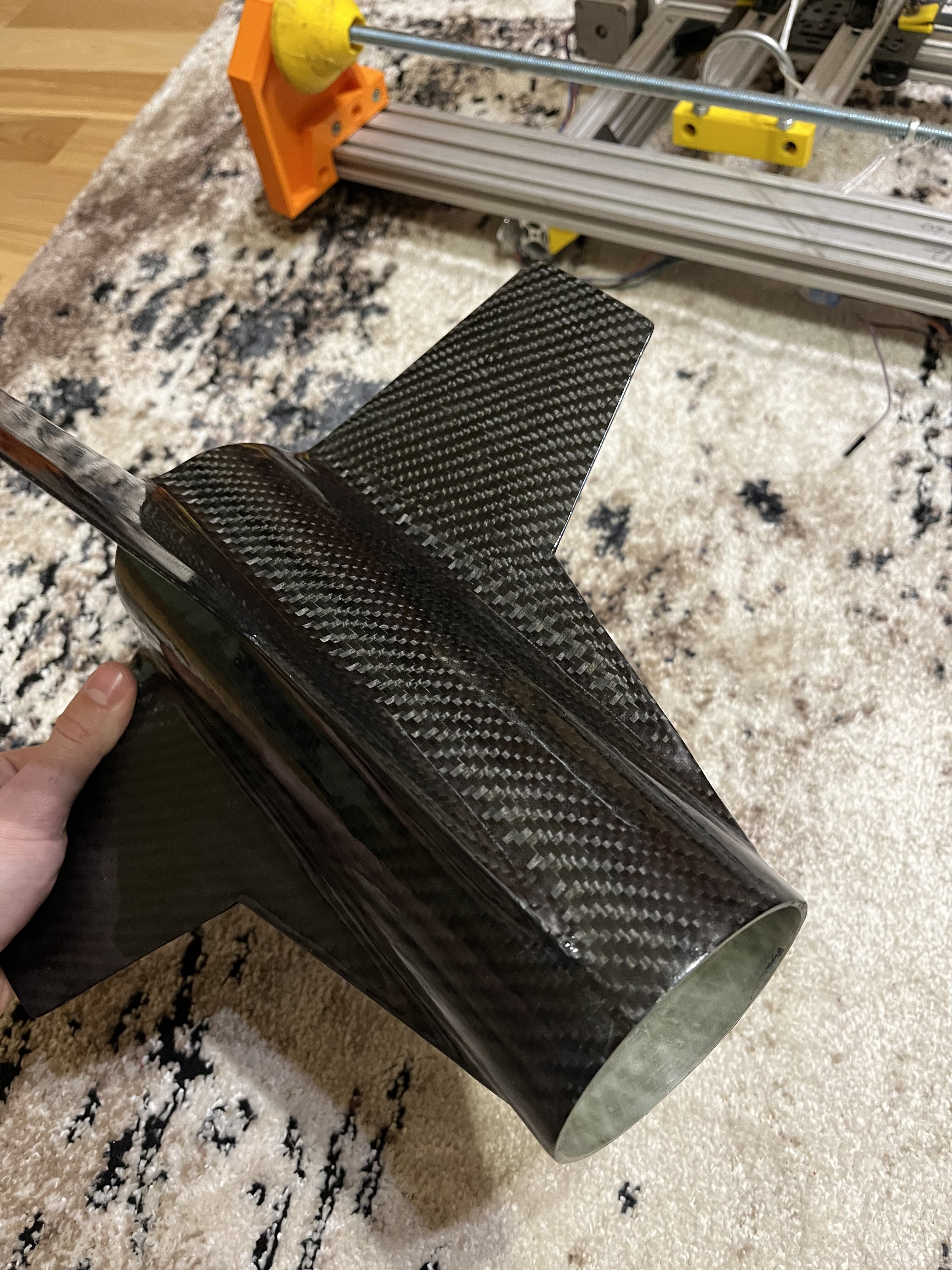

No i po 4 miesiącach zakończyłem konstrukcję lotek do rakiety. Całość pochłonęła około 40 roboczogodzin od początku do końca ale było warto.

Piękny fin can. Szanuję za to, że miałeś tyle cierpliwości, żeby go przez 40 godzin robić, ale wynik jest oszałamiający! Udanych testów!

Piękny fin can.
Dzięki! :D
Szczerze jak się to rozłoży na 4 miesiące to nie jest tak źle.

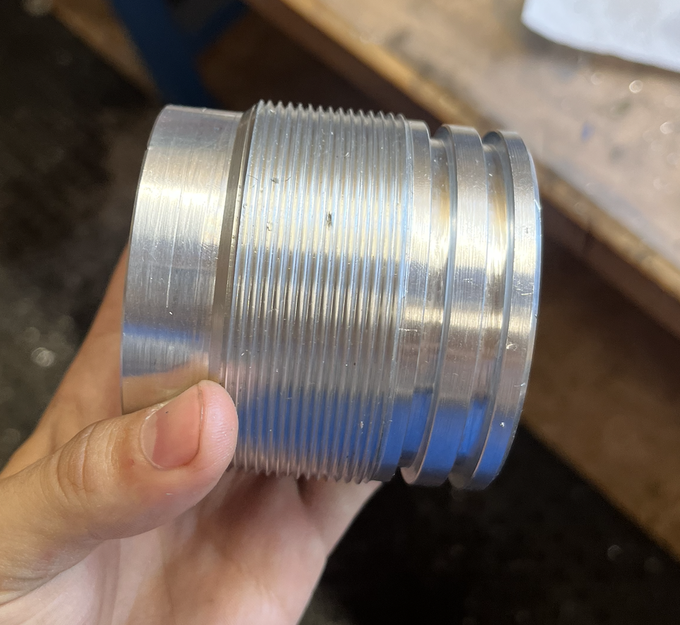

W związku z różnymi zdarzeniami z ostatniego miesiąca, być może otrzymamy możliwość lotu pod koniec września. Dlatego też prace nad rakietą Wniebowzięcie - 3H ruszyły pełną parą. Skąd te H w nazwie można zapytać - w tej rakiecie napędem zostanie silnik hybrydowy mojej konstrukcji.
Silnik ten został zaprojektowany w zeszłym miesiącu a test statyczny planowany jest na początek sierpnia. Konstrukcja zostanie opisana dokładniej po teście w następnym poście ale ogólnie mówiąc jest to standardowa hybryda "typu student" czyli rura PP z rdzeniem nylonowym, zapalnik z lontu visco i wtrysk ze złączki pneumatycznej. Impuls około 4000Ns, ciąg 1000N w konfiguracji testowej. Rakieta zostanie przedłużona o około 40cm aby zmieścić całość, reszta zostanie bez zmian.

Oraz kilka zdjęć z toczenia:
Screenshot 2024-07-14 at 19.52.12.png (1.25 MiB) Przejrzano 6625 razy
Screenshot 2024-07-14 at 19.52.20.png (1.47 MiB) Przejrzano 6625 razy
