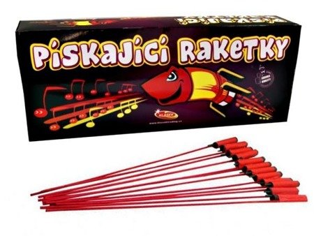

: czwartek, 22 kwie 2021, 19:29
autor: MTom
Tak, próbowałem z czymś takim:
Efekt był bardzo niezadowalający. Te rakietki wgl nie mają dyszy, moc jest nieporównywalnie słabsza, zazwyczaj nie starcza jej nawet na wypchnięcie rakiety z wyrzutni.
Re: mikro silnik
: czwartek, 22 kwie 2021, 23:34
Może wystarczy wylot rurki zanurzyć w żywicy epoksydowej a potem wywiercić dysze lub wkleić dyszę w rurkę po
uprzednim jej skróceniu.
