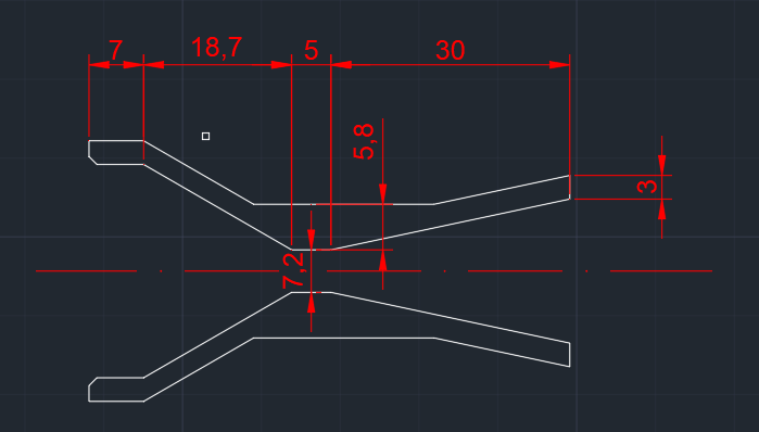

Poniżej wymiary dyszy z wczoraj opisywanego testu silnika (z dyszą o śr. kryt. 5,4mm). Dysza była wklejana na żywicę epoksydową, drukowana z ABS-u. Dysza przepaliła się dokładnie na początku średnicy krytycznej (patrząc od ziarna).

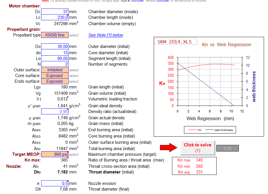

Nowy silnik
Parametry silnika 4:
silnik 4.png (93.53 KiB) Przejrzano 25184 razy

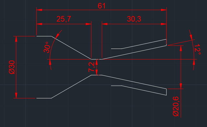

Poniżej wymiary dyszy do silnika 4 KN/SB/ (tlenek III żelaza?) do wykonania z cx-5:
Dysza cx-5.png (32.29 KiB) Przejrzano 25184 razy

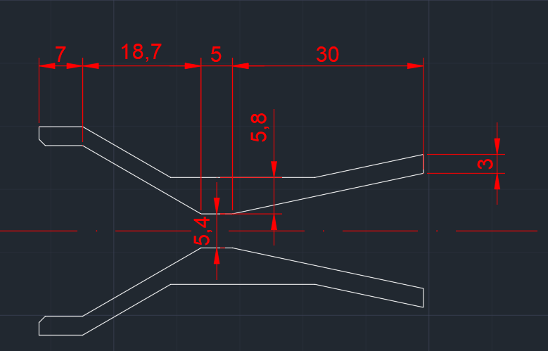

Poniżej wymiary dyszy do silnika 4 KN/SB/ (tlenek III żelaza?) do wykonania ze stali kwasoodpornej:
Dysza metal.png (31.82 KiB) Przejrzano 25184 razy
Dysza metal2.png (34.43 KiB) Przejrzano 25184 razy

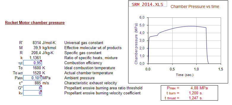

Silnik tworzony jest do rakiety o masie ~2kg, zależy mi na długim czasie pracy i w miarę stabilnym ciągu.
Prosiłbym o opinię dot. parametrów silnika z SRM'a oraz parametrów dysz. Czy wkręcana dysza będzie dawała jakieś straty w wynikach silnika, co sądzicie o samym pomyśle?
Wiecie dlaczego polsko i angielskojęzyczna wersja SRM'a różnią się pod względem wyników?
