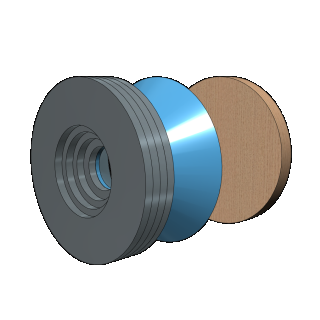

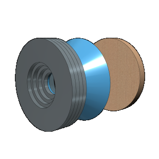

O coś w ten deseń:
Per aspera ad astra.
Re: Moje 1sze silniki z PVC-U
hej.
Koniecznie od strony paliwa - daj warstwę najpierw krążka z cienkiej folii plastikowej; potem cement CX i wciśnij swoje pierścienie z podkładek.
Cały czas centruj kołkiem odpowiedniej średnicy kanał paliwa cement i krążki.
Cały czas trzymasz się silników o kalibrze 32 mm???

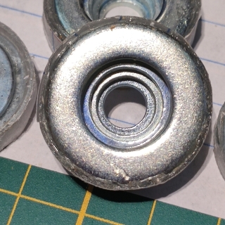

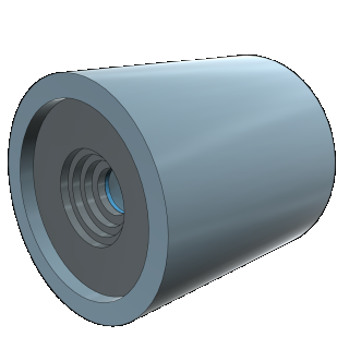

Myślałem o czymś takim:
Rozmiar podkładek jest tak dobrany, że dysza się sama centruje i wciskam dysze praktycznie na tzw. chama :) Wszystko zaklejone żywicą epoxydową, wolał bym zostać przy żywicy bo wydaje mi się iż cały proces z CX5 jest dość czasochłonny. Sporo pracy włożone w jednorazowy silnik. Całkiem możliwe, że przemawia przeze mnie brak doświadczenia w tej materii. Nie zaszkodzi spróbować, zawsze to jakieś doświadczenie.
Cały czas rura fi 32mm (26 mm wew.)
A oto piękność dla której szykuje silniczek:
*** UPDATE ***
Wyszło całkiem całkiem, tak tylko myślę czy nie lepiej zamienić podkładki na 2gi stożek ale najpierw przetestuje jak to się sprawdzi.

Wydaje mi się że robienie dyszy ala stożek z kilku podkładek mija się z celem. W tej skali dysza będzie ważyć więcej niż zysk z jej stosunkowo toporne go krztaltu.
Nawet w schermulach zamiast stożkowej dyszy jest prosty kanał - tzw dysza Bandemana i całkiem fajnie się to spisuje.
