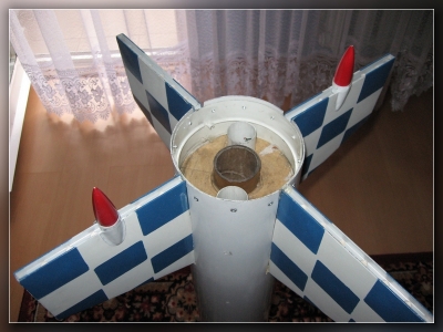

W ostatnim tygodniu zamontowałem usterzenie w korpusie rakiety.
Teraz Mały wykona napisy. Moze w przyszłym tygodniu przeprowadzimy test jednostki napędowej. Ziarna paliwa już zrobiłem. Pozostaje złożyć silnik.
Przeprowadzona symulacja, pozwala mieć nadzieję, że model może faktycznie wzbić się na wysokość pół kilometra.
Jeśli wierzyć obliczeniom, powrót z tej wysokości na spadochronie, w który wyposażymy model, potrwa ok 100 sekund.
cdn.

Rakieta wygląda super. Komora silnikowa fi 50 wygląda filigranowo przy średnicy korpusu. (czy jest z tuby po skreczu?)
Ja bym się bał trochę tak dużego spadochronu - mocowanie i amortyzacja muszą być pancerne. Mam nadzieję że silnik się spisze i nie będzie lotu na zasięg wtedy wszystko powinno być ok. :D
Pozdr
Sam spadochron wytrzyma. To "wyhaczony" kiedyś na Allegro spadochronik o średnicy 180 cm z solidnymi linkami i solidnym szyciem.

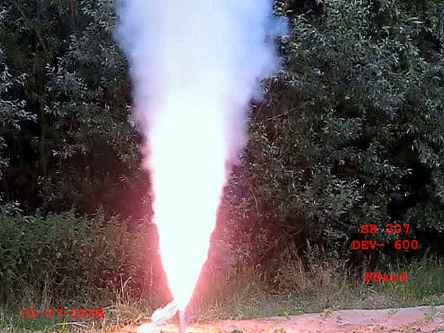

Wczoraj zrobiliśmy kolejny krok na drodze do realizacji naszego projektu.
Późnym popołudniem w Czarcim Jarze w obecności Adama, Jaskiniowca, Kacpra i Malyro odpaliłem silnik DEV-600 w pierwszym teście naziemnym.
Próba zaliczona - silnik wytrzymał.
Praca, tak jak przystało na ten typ paliwa, bardzo efektowna.
Zaskoczeniem in plus było skrócenie czasu pracy w stosunku do pierwowzoru jakim był silnik typu DEV-400.
Spowodował to zwiększony zacisk.
Próby nie robiliśmy na hamowni z powodu jej braku :D - a moja jest za mała. Nie chciałem ryzykować zerwaniem się silnika z hamowni. Silnik ważył 1300 g. (600g paliwa ZPM).
Ten stan wkrótce może się zmienić, bo Jaskiniowiec coś szykuje w tym temacie.
Film z pracy motoru można zobaczyć na mojej stronie w temacie poświęconym METEOROWI 2H. >> http://www.ksard.pl/index.php?option=co ... 15&lang=pl
Zaiste, silnik ryknął całkiem nieźle. O świetle nie wspomnę, piękna iluminacja.
