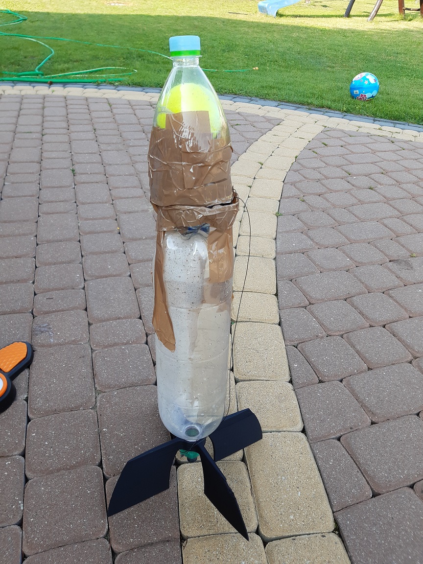

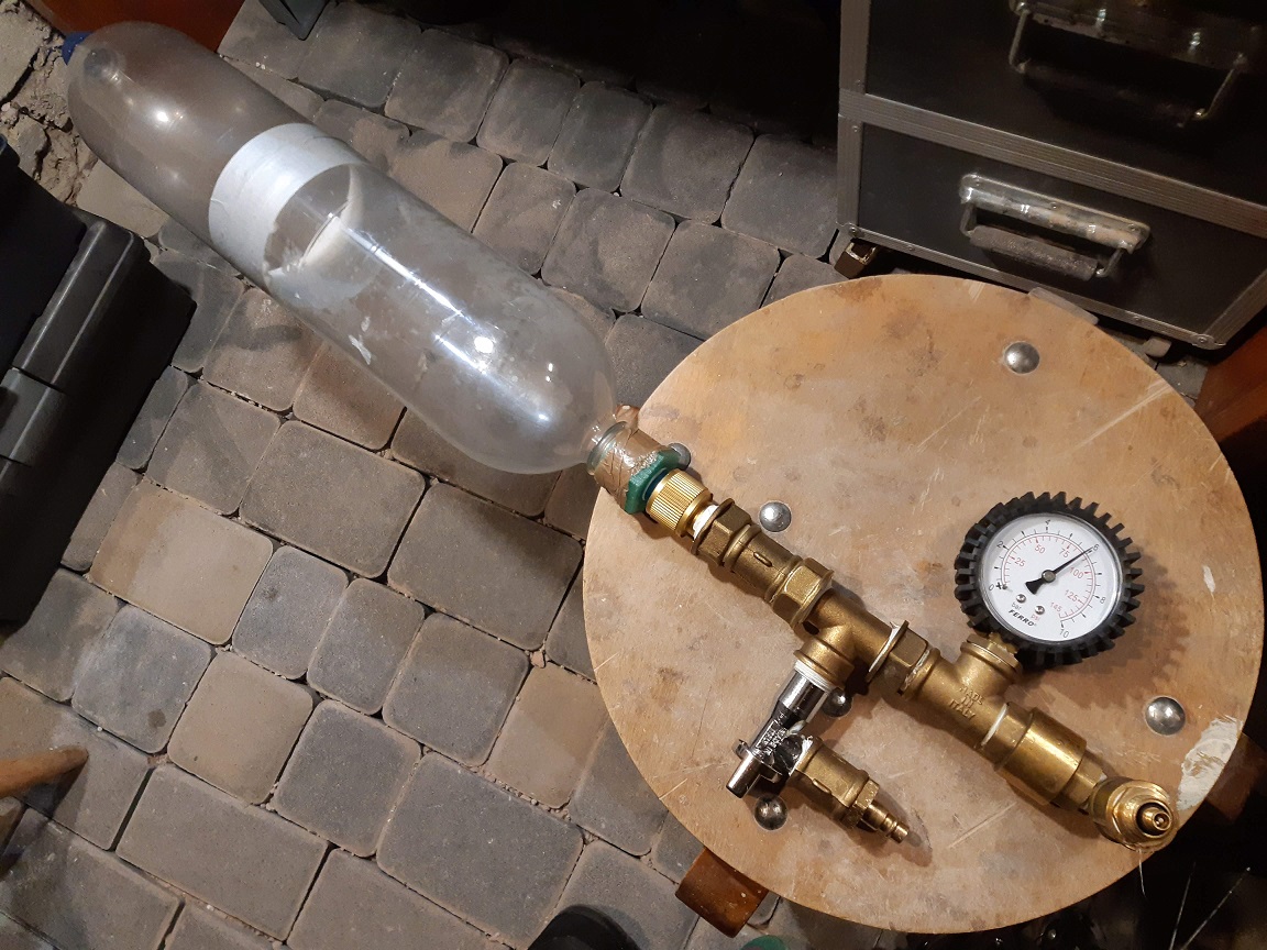

Jestem nowy na tym forum, więc witam wszystkich:) 3 lata temu zainteresowałem się rakietami wodnymi i chętnie podzielę się doświadczeniem. Zacząłem od stworzenia symulatora online, wkleiłbym link, ale nie mogę wtedy opublikować posta. Może ktoś mi podowie jak to zrobić?
Symulator jeszcze nie odzwierciedla dokładnie rzeczywistości ale za to łatwo wprowadzać dane i od razu widać wyniki. Aktualnie jestem w trakcie projektowania rakiety z akcelerometrem i precyzyjnym barometrem do pomiaru wysokości. Będę zbierał dane o parametrach lotu i to mi pozwoli na skalibrowanie mojego symulatora, aby był dokładniejszy.
Do tej pory wystrzeliwałem jednobutelkowe rakiety ze spadochronem:
W temacie klejenia butelek - podjąłem pierwszą próbę i wyszło całkiem nieżle!
użyłem kleju poliretanowego z castoramy.
2021-10-29 14_36_43-Klej Technicqll konstrukcyjny 20 ml - Kleje - Castorama — Mozilla Firefox.jpg
2021-10-29 14_36_43-Klej Technicqll konstrukcyjny 20 ml - Kleje - Castorama — Mozilla Firefox.jpg (44.72 KiB) Przejrzano 21039 razy
Na razie nadmuchałem na 6 bar i nie było żadnych nieszczelności. Planuję jeszcze zrobić próbę na dworzu i spróbuję wtedy nabić do 10 bar.

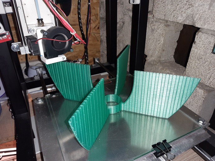

Specjalnie do konstruowania rakiet zbudowałem sobie drukarkę 3d i wiele części do nich drukuję, m. in. lotki widoczne na wcześniejszym zdjęciu

Spróbuj 3 lotek zamiast 4 :) mniejsze opory powietrza. Plus to oklejenie tej ze spadochronem wygląda trochę niechlujnie i może też prowadzić do dodatkowych oporów w locie
Jeśli chodzi o druk 3D to zobacz sobie na stronie US Water Rockets - tam mają już gotowe modele do tego hobby.

Skarthur pisze: piątek, 29 paź 2021, 14:08 Spróbuj 3 lotek zamiast 4 :) mniejsze opory powietrza.
Zgadzam się, ale w drukarce mam kwadratowy stół i zaprojektowałem 4 lotki, ponieważ 3 musiałyby być znacząco mniejsze. A bardziej zależało mi na stabilności lotu.
Skarthur pisze: piątek, 29 paź 2021, 14:08 Plus to oklejenie tej ze spadochronem wygląda trochę niechlujnie i może też prowadzić do dodatkowych oporów w locie
To był tylko prototyp. Projektuję teraz porządniejszą rakietę z otwieraną owiewką z której będzie uwalniany spadochron. Części sobie wydrukuję.
Skarthur pisze: piątek, 29 paź 2021, 14:08 Jeśli chodzi o druk 3D to zobacz sobie na stronie US Water Rockets - tam mają już gotowe modele do tego hobby.
Dzięki :) Znam tych twórców. Dużo się nauczyłem z ich kanału na youtube :) wydrukowałem sobie "tornado tube", resztę części wolę zaprojektować po swojemu.
