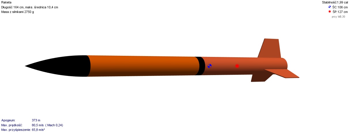

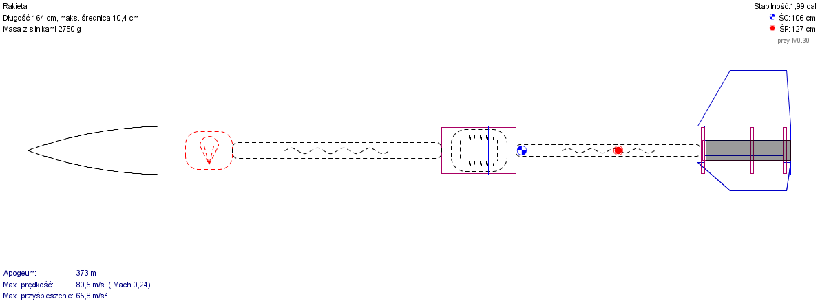

W trakcie prac nad rakietą zmodyfikowałem delikatnie koncepcję. Ostatecznie projekt rakiety wygląda tak:
Łącznik rur korpusu pełni rolę przedziału z elektroniką. W tym celu nakleiłem na nim na stałe na środku 4cm odcinek rury, w którym umieściłem otwory do czujnika wysokości oraz zamontowałem włącznik typu stacyjka, aby móc uzbroić elektronikę bezpośrednio przed startem bez potrzeby grzebania w rakiecie. Dodatkowo taki układ umożliwił rozłożenie w locie rakiety na 3 części (głowica, górny korpus, dolny korpus).

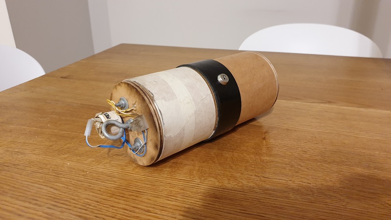

Tak wygląda górny człon rakiety z łącznikiem rur, który jest też przedziałem z elektroniką pokładową.
Rury rakiety są nasuwane z obu stron. Ładunek wyrzucający spadochron jest umieszczony w górnej części. Dlatego rura górnego członu wchodzi bardzo ciasno na łącznik, żeby ładunek miotający wypchnął głowicę i spadochron a nie rurę z łącznika.
Za to dolna rura wchodzi z delikatnym luzem, żeby mogła się zsunąć samoczynnie. Dzięki temu przy użyciu jednego ładunku miotającego rakieta rozkłada się na trzy części. Do wręgi silnikowej jest przymocowane ucho do zaczepienia linki, której drugi koniec zapinam do dolnego ucha łącznika.
Z drugiej strony łącznika do ucha jest mocowana linka, do której jest przyczepiony spadochron oraz głowica.
W czarnym pierścieniu zainstalowałem stacyjkę, która włącza całą elektronikę oraz wywierciłem dwa otwory dla czujnika ciśnienia.
Dekle łącznika wykonałem ze sklejki, górny składa się z dwóch krążków, pierwszy o średnicy równiej zewnętrznej średnicy łącznika oraz drugi o średnicy równej wewnętrznej średnicy. To zapewnia odpowiednie uszczelnienie i zabezpiecza przedział z elektroniką podczas odpalania ładunku miotającego.
W deklach zamocowane są uszy do podczepienia linek, a same dekle są połączone na sztywno gwintowanymi prętami metalowymi. Na prętach umieszczone są sanki ze sklejki do zamontowania elektroniki. Zaletą takiego rozwiązania jest dość łatwy dostęp do elektroniki. Po odkręceniu dwóch nakrętek można wysunąć całą elektronikę z rury.
