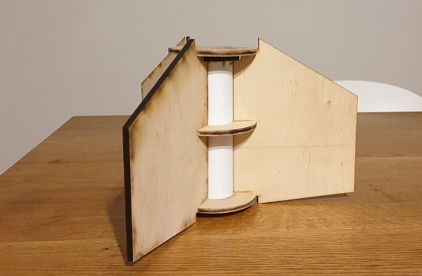

Stateczniki są ze sklejki 6mm.

W końcu udało mi się trochę ruszyć z pracami. Elementy bloku silnika są już oszlifowane i gotowe do sklejania. W korpusie rakiety wyciąłem otwory na stateczniki, ale muszę je jeszcze oszlifować.

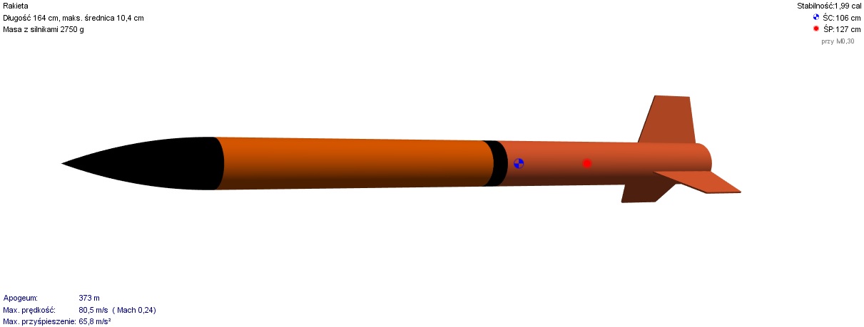

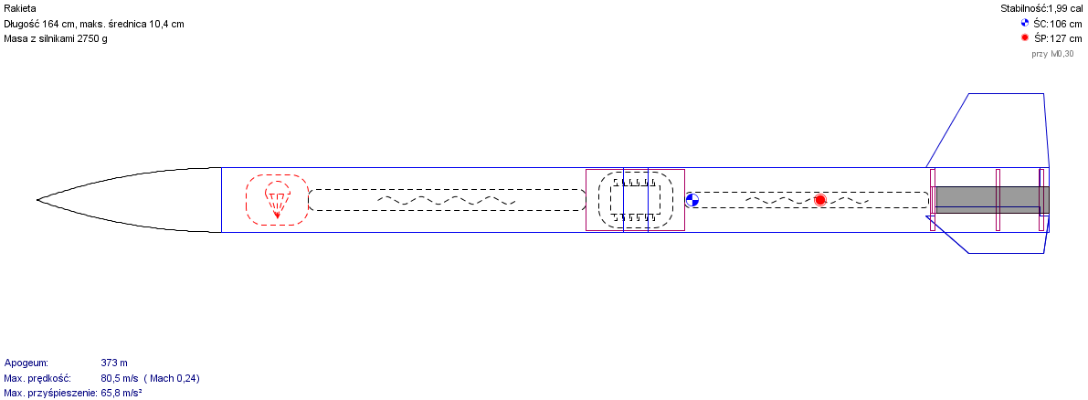

W trakcie prac nad rakietą zmodyfikowałem delikatnie koncepcję. Ostatecznie projekt rakiety wygląda tak:

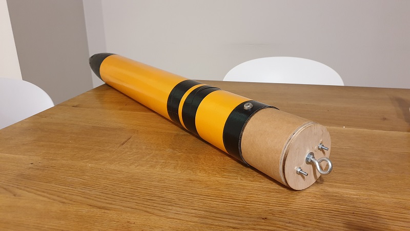

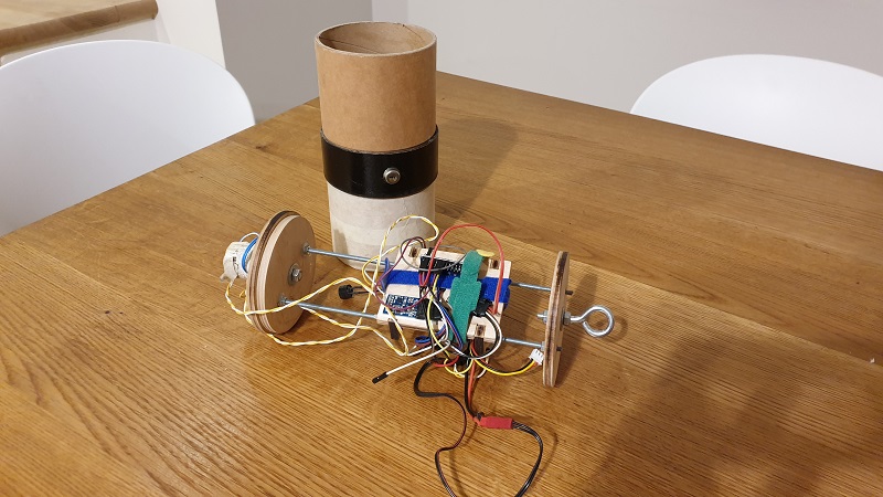

Łącznik rur korpusu pełni rolę przedziału z elektroniką. W tym celu nakleiłem na nim na stałe na środku 4cm odcinek rury, w którym umieściłem otwory do czujnika wysokości oraz zamontowałem włącznik typu stacyjka, aby móc uzbroić elektronikę bezpośrednio przed startem bez potrzeby grzebania w rakiecie. Dodatkowo taki układ umożliwił rozłożenie w locie rakiety na 3 części (głowica, górny korpus, dolny korpus).

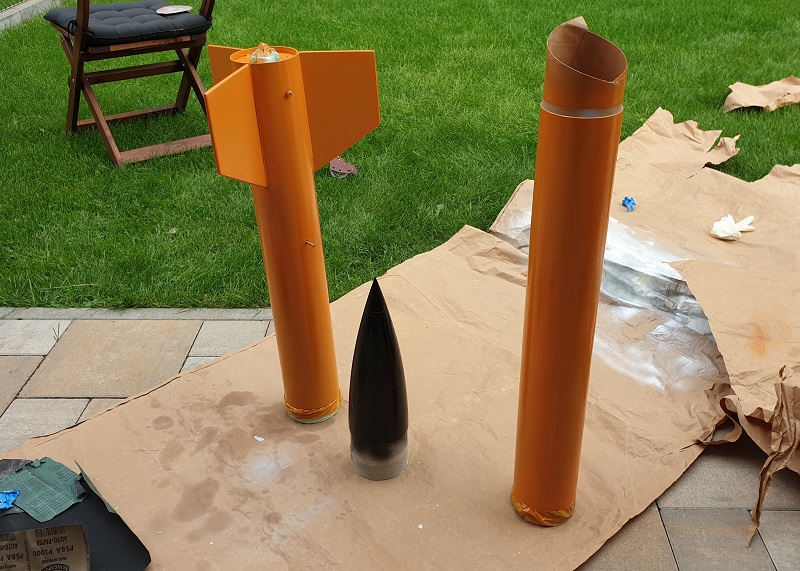

Ostatnie zdjęcie jakie mam sprzed festiwalu to z malowania rakiety. Na zdjęciu widać gotowe elementy korpusu oraz głowicę (wydruk 3D PLA):

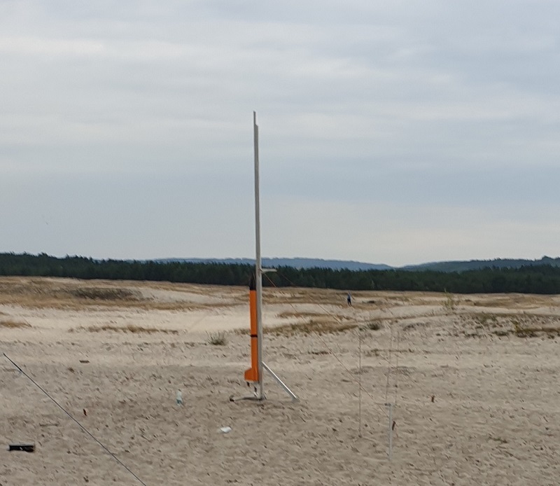

A tu już rakieta na wyrzutni.
Pierwszy lot niestety był nieudany, start i wyrzut spadochronu nastąpiły prawidłowo, ale splątanie spadochronu uniemożliwiło jego prawidłowe rozłożenie i poprawne lądowanie.
Na szczęście dość pancerne mocowanie stateczników i lądowanie na piasku uchroniło model od poważnych uszkodzeń. Pęknięta głowica wymagała sklejenia, udało się to zrobić na miejscu i przygotować rakietę do drugiego startu. W międzyczasie popsuła się pogoda, ale ostatecznie, trochę w deszczu Piranga wystartowała po raz drugi. Tym razem wszystko zadziałało poprawnie i rakieta bezpiecznie wylądowała kilka metrów od wyrzutni.

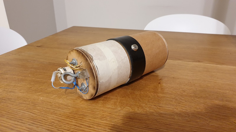

Mozna bylo by wstawic wiecej zdjec z rozwiazaniami technicznymi - szczegolnie dotyczacymi mocowania linek pomiedzy czlonami oraz przylaczenia spadochronu. Jak bylo odpalane? Ile ladunkow bylo uzyte? Czy kazdy modul zawieral swoj ladunek?

Re forsker:
Tak wygląda górny człon rakiety z łącznikiem rur, który jest też przedziałem z elektroniką pokładową.
Rury rakiety są nasuwane z obu stron. Ładunek wyrzucający spadochron jest umieszczony w górnej części. Dlatego rura górnego członu wchodzi bardzo ciasno na łącznik, żeby ładunek miotający wypchnął głowicę i spadochron a nie rurę z łącznika.
Za to dolna rura wchodzi z delikatnym luzem, żeby mogła się zsunąć samoczynnie. Dzięki temu przy użyciu jednego ładunku miotającego rakieta rozkłada się na trzy części. Do wręgi silnikowej jest przymocowane ucho do zaczepienia linki, której drugi koniec zapinam do dolnego ucha łącznika.
Z drugiej strony łącznika do ucha jest mocowana linka, do której jest przyczepiony spadochron oraz głowica.
W czarnym pierścieniu zainstalowałem stacyjkę, która włącza całą elektronikę oraz wywierciłem dwa otwory dla czujnika ciśnienia.
Dekle łącznika wykonałem ze sklejki, górny składa się z dwóch krążków, pierwszy o średnicy równiej zewnętrznej średnicy łącznika oraz drugi o średnicy równej wewnętrznej średnicy. To zapewnia odpowiednie uszczelnienie i zabezpiecza przedział z elektroniką podczas odpalania ładunku miotającego.
W deklach zamocowane są uszy do podczepienia linek, a same dekle są połączone na sztywno gwintowanymi prętami metalowymi. Na prętach umieszczone są sanki ze sklejki do zamontowania elektroniki. Zaletą takiego rozwiązania jest dość łatwy dostęp do elektroniki. Po odkręceniu dwóch nakrętek można wysunąć całą elektronikę z rury.
