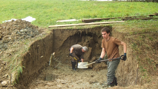

Szybka aktualizacja.
Prace ruszyły z kopyta ale niestety wychodzą różne opóźnienia. Zrobienie wykopu trwało 4 dni, kopanie łopatą od rana do nocy, dość trudna ziemia a do wykopania 18m3 + około 1 się osunął przez ulewny deszcz i trzeba było podrównać.
Jak już wykop był gotowy przyszła pora na postawienie dwuteownika 6m, który będzie wbetonowany na stałe. Sprawa też okazała się nie łatwa bo żelastwo waży przynajmniej 250kg a dodatkowo grunt podsiąka wodą więc praca to taplanie się w błocie.
Następnie układanie zbrojenia, 600mb pręta 10mm, chyba najprzyjemniejsza robota :smile:

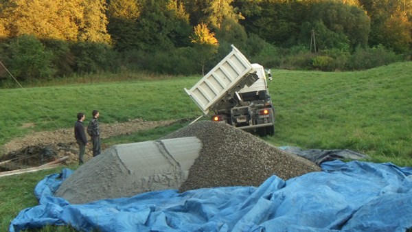

Niestety kierowca betonowozu wymiękł i po oględzinach powiedział, że nie przyjedzie na miejsce. A po zmianach w projekcie potrzeba około 14m3. Nie ma wyjścia, trzeba było zamówić składniki i będziemy mieszać samemu w betoniarce. Dalszy ciąg prac od poniedziałku. Ktoś chętny do pomocy przy betoniarce?
