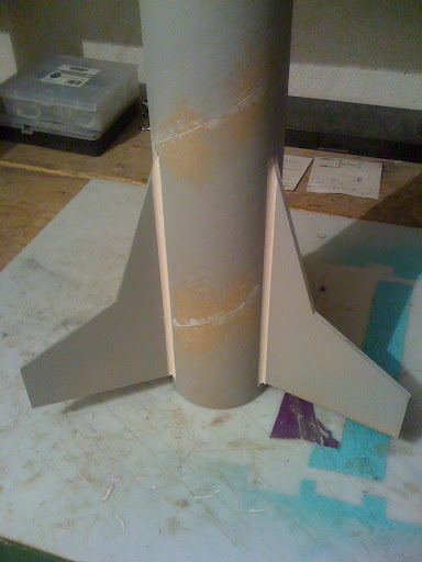

Cała rakieta technicznie już w 100% gotowa do lotu - jeszcze tylko zamontować spadochron... Wizualnie także się poprawia - dzisiaj zaszpachlowałem i wyszlifowałem niedociągnięcia na korpusie, potem wszystko pomalowałem podkładem, a na koniec stateczniki pomalowałem na kolor czerwony.
Zrobiłem także wszystkie pachwiny. Żeby było szybciej, zamiast żywicy użyłem szpachli wykańczającej. Efekt jest prawie taki sam, także bardzo ładnie się prezentuje i nie wymaga szlifowania. Zaoszczędzony jeden dzień roboty :cool:

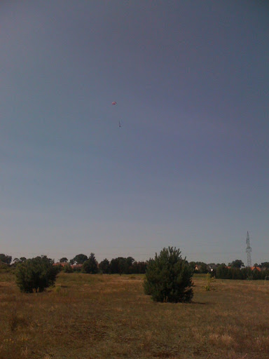

Opadanie na spadochronie:
... Na szczęście nie zniosło rakiety na linie energetyczne:

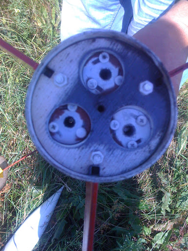

I wspomniana spora erozja dysz:

Ta erozja to dziwna sprawa, u mnie nie miała miejsca. Silnik rozwiercony do 5mm?
Re: Sky One
Wstawiam film OSZ z drugiego lotu: https://www.youtube.com/watch?v=9jtNsv18K2A
placydo pisze: Ta erozja to dziwna sprawa, u mnie nie miała miejsca. Silnik rozwiercony do 5mm?
Wszystkie ROSy rozwiercam do 4,5 mm.
Zastanawia mnie dlaczego aż tak zerodowało... Może to kwestia mocnego zapłonu? Zapłonnik zaklinowałem patyczkiem żeby nie wypadł. W sumie wątpię aby to miało jakiś wpływ, ale... wszystko jest możliwe. W silnikach z pierwszego lotu nie ma tak znacznej erozji ani tym bardziej białego nalotu.

U mnie też był taki osad. Ale to tylko wyłącznie jak pod rakietę nie podłożyłem deflektora z kątownika (czyli tył silnika dotykał ziemi) albo gdy odpalałem z lontu. Ale widzę że u ciebie to pierwsze raczej odpada. "Bezpieczna" odległość od podstawy została zachowana. Więc pewnie lont.
A erozja? Może to przez masę rakiety rosy trochę wyerodowały. Większa masa, tym samym siła silników ale ciąg jakby nie patrzeć ten sam. Moja hipoteza jest następująca: jakby te trzy rosy wsadzić do rakiety o masie startowej o masie 700 g erozja będzie znikoma (Wiem, ciężko zrobić rakietę o masie bez silników 280g). Po prostu stosunek masy do mocy jest zachowany ze sporym marginesem. U Ciebie masa jest na pewno wyższa, więc rosy musiały się trochę bardziej "wysilić"- no i erozja gotowa :wink: .

Dzisiaj mając trochę czasu postanowiłem zgłębić fakt, który zastanawiał mnie od ostatniego lotu Sky One. Podczas drugiego lotu miałem wrażenie, że rakieta poleciała wyżej, a podczas lotu coś z niej odpadło. Mimo że nie mam filmu z ziemi, to po zdjęciach wnioskuję iż jest to kawałek bloku paliwa, który dopalał się w powietrzu. Wzrosła powierzchnia spalania, silnik musiał się przez chwilę udławić no i wzrosło ciśnienie. O mały włos doszłoby do CATO. Widać to tutaj:
1) odłamek paliwa w drugim locie - ten jasny punkt w połowie smugi:
2) Jeden z silników po drugim locie:
Zdjęcia nie są najlepsze, ale widać, że uszczelka o mało co nie wypadła z zacisku. ROS był wiercony do 4,5mm. Nie wiem, czy mogłem naruszyć strukturę paliwa wiertłem, czy też po prostu trafił się gorszy silnik.

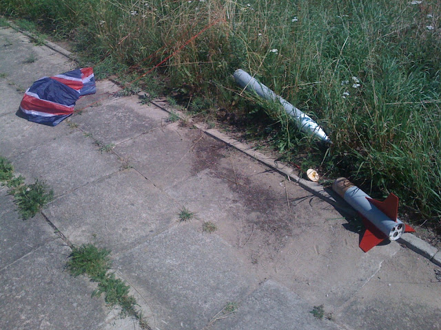

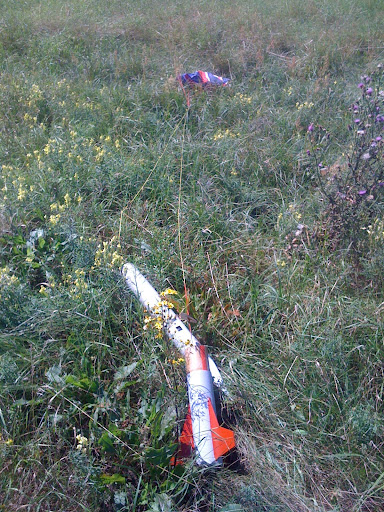

Dzisiaj odbył się trzeci lot rakiety Sky One, który miał na celu test świeżej mieszanki Crimson Powder. Rakieta poleciała na pułap około 250 metrów, rozdzieliła się i wylądowała. Dreszczyku emocji dodał fakt, iż nie rozwinął się spadochron, a głowica wypadła z korpusu i wylądowała 20 metrów od rakiety. Szczęście, że rakieta i głowica spadły na miękką powierzchnię i całości nic się nie stało :D.
Przez mój pośpiech, bo robiło się późno, a testów przed FM miałem w pip i jeszcze trochę, zapomniałem zamocować głowicy, co spowodowało jej wypadnięcie.
No, ale mniejsza. Ważne że wszystko jest OK i rakieta wystartuje jeszcze kilka razy w Toruniu. :D
Jest film OSZ z pokładu. Na którejś z klatek widać oderwaną głowicę. http://www.youtube.com/watch?v=7IiDiM9a4mk
Fotki:
