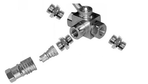

No to "błysnąłem" teraz tą gardzielą-dyszą :wink: :mrgreen:
Przecież butla i komora muszą stanowić system zamknięty. :oops:
I teraz pytanie czy chcecie do napełniania wciąż rozbierać układ (odkręcać zawór od komory) czy może lepiej już tego nie ruszać.
Wówczas zawór trójdrogowy typu "T" załatwiłby sprawę.
Zaraz spróbuję narysować szkic o co mi chodzi...
..coś takiego
Gniazdo szybkozłącza na wężu przykręconym do dużej butli.
Wtyk i gniazdo z eliminatorem ciśnienia. I razem z zaworem śmiało mogą pracować w setkach bar.
Jak już coś się wam wykluje ostatecznego to zanim pojedziecie do sklepu to odezwijcie się na gg :wink:
pozdrawiam
Przemo

prm pisze:Gniazdo szybkozłącza na wężu przykręconym do dużej butli. Wtyk i gniazdo z eliminatorem ciśnienia. I razem z zaworem śmiało mogą pracować w setkach bar.
Tak się składa, że szybkozłącze mieliśmy już kupione. Gniazdo zostało zamocowane po stronie dużej butli, jak zaproponowałeś, natomiast wtyk szybkozłącza został przykręcony bezpośrednio do butli:
prm pisze: jeśli zastosować chcecie szybkozłącze to uwzględnijcie również jakiś spokojny "odpowietrznik". Jeśli szykozłącze będzie obustronnie zamknięte (z zaworami stopowymi) to ok ale pod ciśnieniem i tak będzie ciężko rozłączyć. Ale jeśli nie będą takie to po napełnieniu, nawet jeśli zawory obu butli zamkniecie to w łączącej instalacji nadal będzie spore ciśnienie. Rozłączanie szybkozłącza wówczas może być niebezpieczne ale to kto jak kto ale rakietowcy mam nadzieję wiedzą Obrazek
To co napisałeś sprawdziło się w praktyce. Po napełnieniu butli testowej i zakręceniu butli głównej rozłączenie szybkozłącza sprawiło pewien kłopot, ale prawdopodobnie z powodu zastosowania dodatkowego kawałka materiału na rękawiczce. Po rozłączeniu nastąpił delikatny "strzał" podobny do uzyskiwanego z rozerwania papierowej torebki lub przekłucia balonika. Ubytek gazu przy rozłączaniu jest znikomy, w zasadzie nie jest potrzebna nawet rękawiczka.
