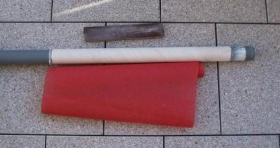

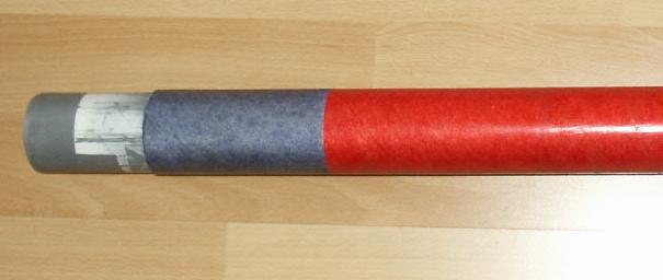

A tutaj pare propozyscji jak cos takiego robic:
1. Na poczatku wzmacniamy przynajmniej jedna koncowke rurki. Jest to bardzo dobre rozwiazanie , gdyz zapobiego rozcieciu korpusu w momencie otwarcia spadochronu.
2. Nastepnie caly korpus szlifujemy drobnoziarnistym papierem sciernym w celu zniwelowania nierownosci.Wystarczy juz np. uziarnirnie od 300 .
3. Dla malych modeli polecam lakier bezbarwny CELON (o ile jeszcze cos takiego jest) lub inny szybkoschnacy. Tutaj mozemy malowac pedzlem i kazdorazowo np. po 2..3 godzinach
szlifujemy , albo mowiac inaczej, wygladzamy ten korpus. Z mojego doswiadczenia moge powiedziec, ze 3 razy malowanie i szlifowanie wystarcza w zupelnosci !!!
4. Tak przygotowany korpus mozna malowac natryskowo, lub mozna to robic i troche inaczej. Ja oklejam korpusy rakiet rowniez za pomoca lakieru szybkoschnacego i "japonki"
Ci ktorzy budowali male modele szybowcow wiedza oczywiscie co to jest "japonka" oraz CELON. Kto nie ma lakieru, lub ma problemy z jego zdobyciem , polecam rozpuszczalnik NITRO + STYROPIAN.
Dodajemy tak dlugo styropianu, az uzyskamy ciecz o konsystencji lakieru.
W ten sposob powstala np. "Rakieta dla wszystkich" :wink: Mysle, ze uwazny czytelnik znajdzie tam wiele ciekawych rozwiazan !!!
