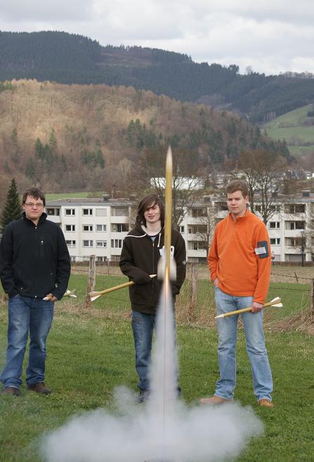

Troche przeraza mie to, jak beztrosko obchodzisz sie z materialami na ta rakiete. Rozumie , ze jakos trzeba zaczac, ale na forum jest dosc materialu na temat
jak zbudowac ladna i lekka rakiete. Bardzo chetnie, nawet i dzisiaj buduje jeszcze male rakietki, ktore sprawiaja mi nadal wiele radosci.
Porownywalny model o podobnych wymiarach wazy ok 40 do max. 50g. Do takiego modelu mozna uzyc silnika klasy "B" jak rowniez i klasy "C".
Nie chce krytykowac poczynan kolegi :wink: , chce tylko zwrocic uwage, ze mozna inaczej, lepiej.
To sa np. rakietki, ktore robilem z grupa mlodziezy w wieku od 7 do 16 lat, a waga tych rakiet nie przekracza 50g. Same lotki, to balsa 2mm pociagnieta jedynie lakierem bezbarwnym.
MFJT 2010 426.jpg (77.29 KiB) Przejrzano 10944 razy

W całości rozumiem Pańskie przerażenie . Faktycznie rakieta tej wielkości powinna ważyć z 50g a w moim przypadku rakieta waży prawiw 4x więcej.
Taka duża masa jest powodem dużej warstwy szpachli na kadłubie rakiety,którą dałem tylko z powodu estetyki ponieważ w innym wypadku farba kryła by fatalnie (może dlatego, że było to farba w spray-u ).
Tylko jak dokończę budowę tej rakiety zrobię drugą a właściwie identyczną rakiete tylko tym razem nie dam w ogóle szpachli a malować będe zwykłą farbą z puszki i tym razem ze wszystkich sił będe się starał aby masa rakiety nie przekroczyła 80g.

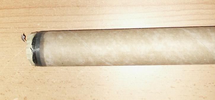

Ten pomysl jest jeszcze gorszy anizeli malowanie farba w spray-u !!! Jezeli kladziesz nacisk na estetyke modeli, to za pomoca pedzla jej nie uzyskasz.
A tutaj pare propozyscji jak cos takiego robic:
1. Na poczatku wzmacniamy przynajmniej jedna koncowke rurki. Jest to bardzo dobre rozwiazanie , gdyz zapobiego rozcieciu korpusu w momencie otwarcia spadochronu.
2. Nastepnie caly korpus szlifujemy drobnoziarnistym papierem sciernym w celu zniwelowania nierownosci.Wystarczy juz np. uziarnirnie od 300 .
