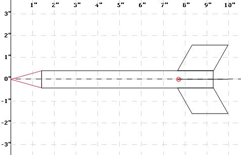

Jednak nie daje mi to spokoju.... Skożystałem z rekomendacji i wyrysowałem model w RASAreo (trochę upierdliwy bo trzeba przeliczać na cale) i punkt parcia wyszedł tu:
CP wychodzi ok. 40 mm od końca rakiety. Przypominam że Elsztejn wskazał na punkt odległy o 73 mm od tegoż samego końca. Różnica jest spora: ponad półtora kalibru rakiety!
Pocieniając kadłub o 50% ze względu na ok. 50% mniejszy opór powietrza tej części i wyważając powtórnie, otrzymujemy CP ok. 53 mm co jest bliższe wynikowi z RASAreo niż oryginalnemu wg. Elsztejna. Być może faktycznie wpływ zmiany kąta natarcia na kadłub jest inny niż dla stateczników i tego nie uwzględnia zwykłe pocienienie, lecz dzięki temu prostemu zabiegowi choć zbliżamy się do poprawnego wyniku próbując uwzględnić kolejny czynnik mający wpływ na wynik końcowy. Nie robiąc tego tylko zwiększamy błąd pomiaru.
Reasumując: Osobiście do nowych rakiet będę używał metody modyfikowanej Elsztejna (z pocienianiem) jako najbliższej prawdy (gdyż przerysowywanie w RASAreo jest strasznie upierdliwe).

Może i upierdliwe ale z internetowym kalkulatorem da się znieść. Powiem tak, jak liczyłem środek parcia z Elsztajna rakiety kładły się na wiatr i wiele lotów było bardziej w poziomie niż w pionie. O wiele lepiej było przy wyznaczeniu za pomocą SpaceCad. Moim zdaniem RASAero jest najlepszy - uwzględnia nie tylko wymiary stateczników ale ich profil a wyniki symulacji sprawdzano w tunelu aerodynamicznym.

Powyższe cytaty oraz obliczenia porównawcze wykonane różnymi metodami, również wg. oryginalnego Barrowmana (w końcu go znalazłem) dowodzą że Elsztejn zdrowo przewymiarowuje CP w kierunku nosa rakiety.

Chciałem w tym miejscu poinformować o wysłaniu w powietrze mojej pierwszej rakiety BABY-1 (przedtem tylko kijanki) wyważonej wg. RASAero na +1D a wg. oryginalnego Elsztejna byłoby jakieś -0,5D (tzn rakieta niestateczna, nie powinna wogóle polecieć ino fikać koziołki zaraz po zejściu z pręta!). Paliwo było w zasadzie w środku ciężkości więc jego spalanie nie wpływało na wyważenie w locie. I co? Lot przebiegł WZOROWO, wręcz przepięknie, stabilnie itp. Myślę że to potwierdziło po raz kolejny b. duży błąd metody wyważeniowej (choć pewnie ówcześnie przydatnej z braku innej, komputerów itp). Dołączam się do zwolenników w/w programu :cool:
