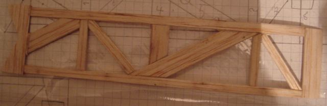

To jest balsowy szkielet płytki do której ma być zamontowana elektronika.

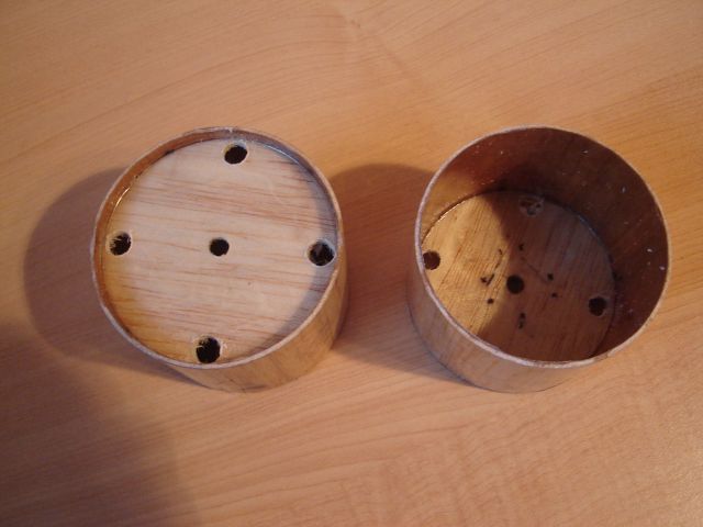

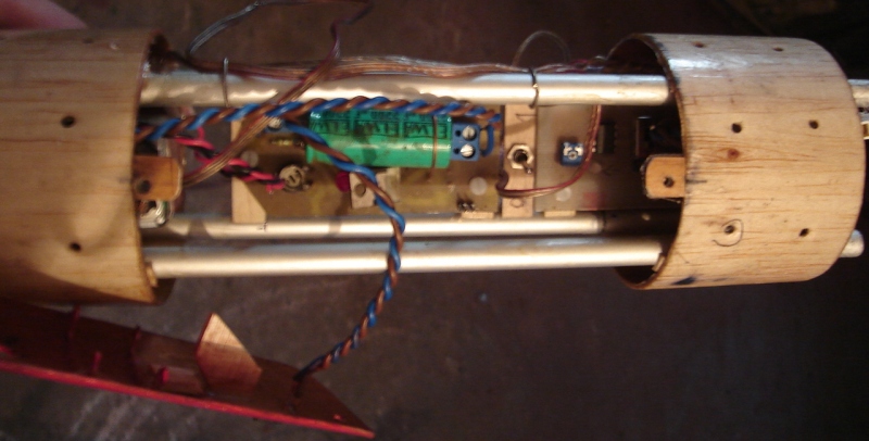

Zdjęcie przedstawia 2 dekle stanowiące część stelażu elektroniki.
Tutaj dekle są połączone 4 rurkami aluminiowymi fi 8mm, ścianka 1mm. Dekle mają być przykręcone 16 nylonowymi śrubami M3 do kadłuba, i do dekli mają być przymocowane linki spadochronów. Rurki Alu mają przenosić obciążenia z jednego dekla na drugi, tak aby przy rozłożeniu spadochronu było obciążone 16 śrub a nie 8. Poza tym rurki stanowią podporę dla płytki do której będą przymocowane UWS i timer, której balsowy szkielet pokazałem w moich poprzednich postach. Kamera ma być przymocowana do klapki kadłuba i wchodzić od przodu pomiędzy 2 rurki, a baterie do układów odzysku mają być przymocowane laminatowym uchwytem do spodniej części górnego dekla. Osoba spostrzegawcza zauważy pewnie że jak na 16 śrub, to jest za dużo dziur w bocznych powierzchniach dekli i słusznie, podczas budowy popełniłem błąd. Najpierw zrobiłem rysunek z którego pomocą miałem wyznaczyć miejsca do wiercenia w kadłubie (w którym tkwił wstępnie przymocowany stelaż). Kadłub owinąłem rysunkiem, zaznaczyłem co trzeba, wywierciłem dziury i wszystko pasowało. Potem za pomocą tego samego rysunku, biorąc za punkty odniesienia otwory na śruby, wyznaczyłem miejsce do wycięcia klapki i wyciąłem, nawet nieźle to wyszło. Jednak po włożeniu stelażu i dopasowaniu otworów na śruby rurka znajdowała się po środku klapki, co utrudniałoby dostęp i uniemożliwiało umieszczenie kamery. Przyczyny tego nie uświadomiłem sobie od razu. Gdy za pierwszym razem owijałem kadłub rysunkiem, zrobiłem to rysunkiem do strony rury, bo tak się lepiej papier ukąładał, za drugim razem nie potrzebowałem owijać tylko przyłożyć część rysunku, więc z rozbiegu przyłożyłem rysunkiem do na wierzchu, w wyniku czego, względem rurek Alu otwory na śruby leżały w lustrzanym odbiciu tego co powinno być. Nie pozostało mi nic innego jak wywiercić nowy komplet dziur w deklach i przemontować nakrętki.

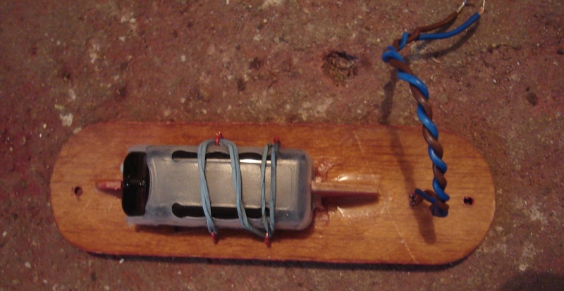

Wyżej wspomniany uchwyt na 2 baterie 6f22, wraz z kopytem na którym został wykonany.

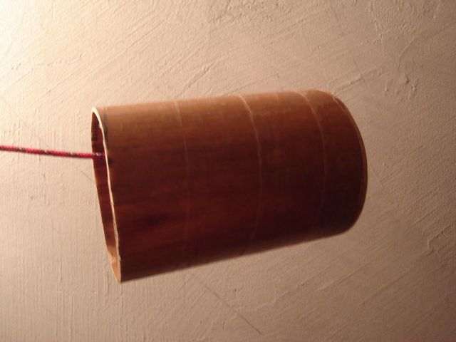

Wspominana już klapka w kadłubie. Przed i po wycinaniu.

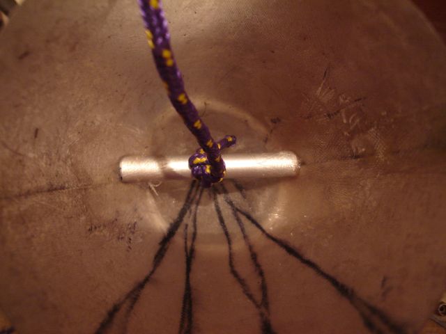

Mocowanie głowicy do spadochronu. Rurka alu 8mm przylaminowana 3 warstwami tkaniny 20g/m^2

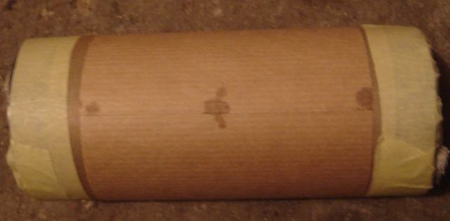

Łącznik części silnikowej z resztą rakiety. Wykonany z rurki kompozytowej papier-laminat szklany-balsa-laminat szklany-papier, i niewidocznej na zdjęciu płytki balsowo - laminatowej.

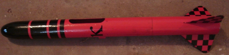

A tu rakieta już pomalowana pierwszym kolorem.

Ciasne upakowanie elektroniki, między te rurki alu, wchodzi jeszcze kamera przymocowana do klapki.
