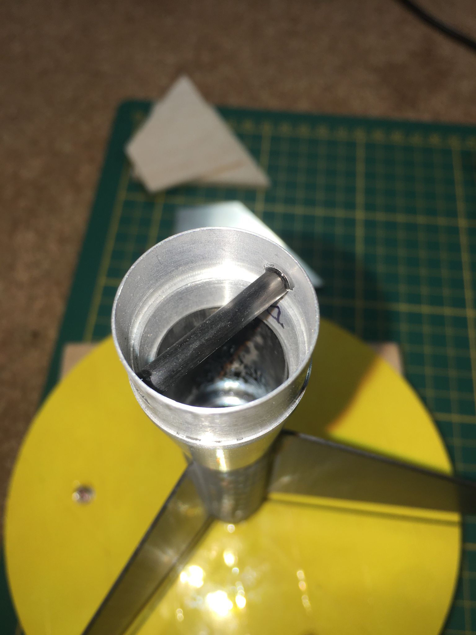

Takie sobie umyśliłem , wykonałem , oblatałem . Materiały to
Rury węglowe cienkościenne , duraluminium 2017A oraz balsa w której pracuje zawodowo . Modele maja kaliber 26mm i długość całkowita 550mm . Lataja doskonale na silnikach od B do D .

Jeszcze troszkę zdjęć .

Jaką masę mają te węglówki?

Nie są przesadnie lekkie choć walczyłem z gramami
Aczkolwiek lataja aż za… na
Silniku c czy d jest kilometraż w dupie …

Modele maja 550mm długości .w tej masie jest tez dwa metry linki wysokiej wytrzymałości oraz balsowa przebitka która jest na niej. Ona działa jako separator od gazów silnika i zarazem
Jako tłoczek który wyrzuca linki i
Spadochron .
