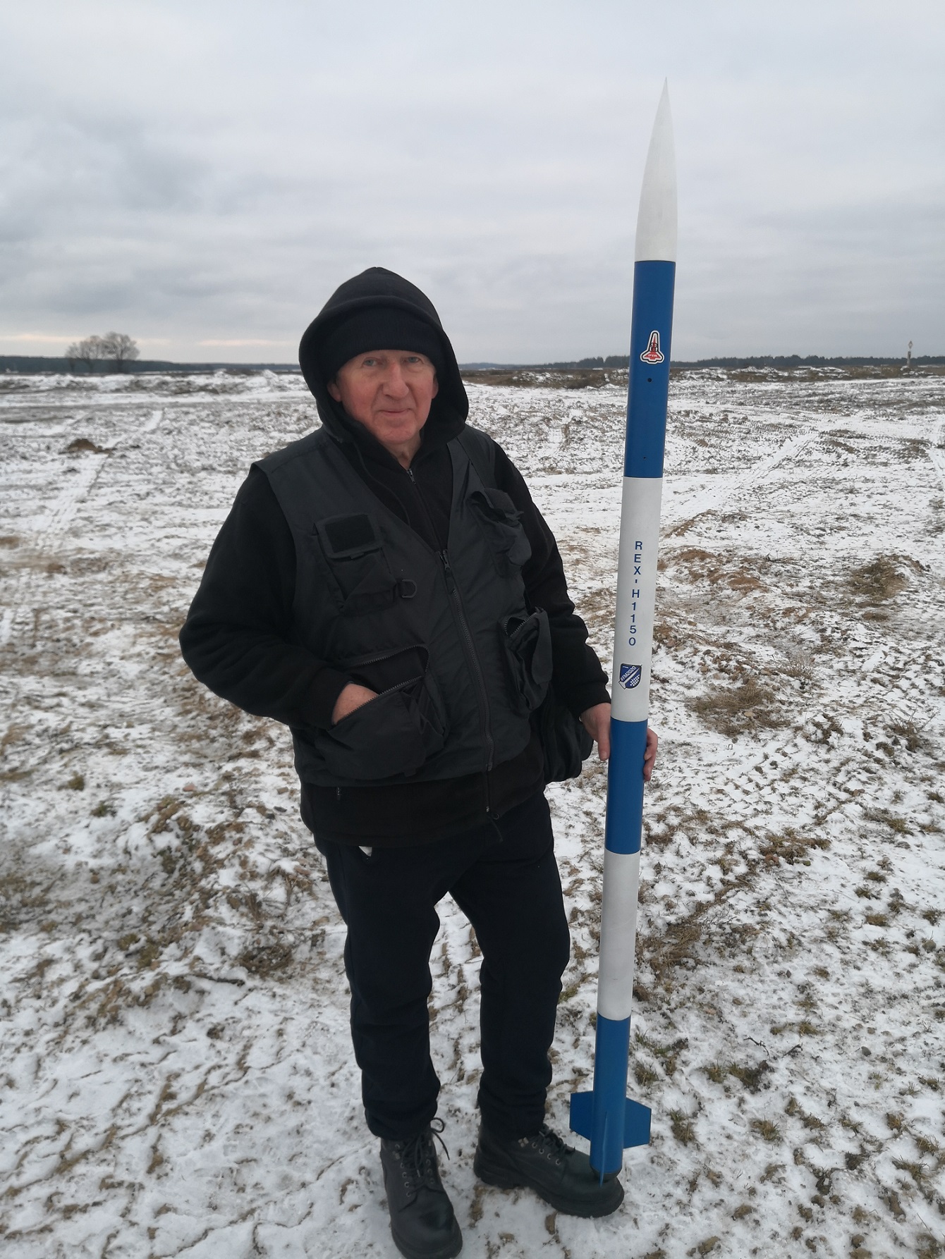

Drugi lot 10.12.2022 odbyłem rakietą REX-H1150 fi63mmx1913x2916g.Głowica,człon elektroniki i spadochronowy
laminowane rękawem szklanym a człon statecznikowy nielaminowany połączony łącznikiem preszpanowym
na wcisk i zablokowany na KS talią zejściową/stożkiem zejściowym/.Silnik miał zmieniony wtrysk z 3,2 do 2,5mm
w porównaniu do silnika testowanego na hamowni.Spodziewałem się osiągnięcia pułapu 3500m przy temp.20st.C.
Przy temp.+3st.C zatankowałem 690g N2O a rakieta poleciała wg Arecordera na wysokość 2625m/z ciśnienia/
i 2597m /z przyśpieszenia/ przy Vmax-252,6m/s.Średnie przyśpieszenie to50,218m/s2.Czas lotu na pułap 22,37s.
Całowity czas lotu 198,7s.Czas pracy silnika 5,03s do wysokości 745m.Film i zdjęcia robił Przemo.
Zdjęcie:
Zdjęcie:
Film:https://www.youtube.com/watch?v=6zb7BHA4K-g

Gratuluję udanego lotu!
jestem jednak zaskoczony wartościami jakie podałeś:
tadeusz pisze: wtorek, 20 gru 2022, 15:59 Spodziewałem się osiągnięcia pułapu 3500m przy temp.20st.C.
i 2597m
3500 to założenie z symulacji? Zapewne gdyby rakieta leciała "jak po sznurku". Podobne wysokości a w zasadzie nie duża różnica pomiarów sugerują, że leciała prawie idealnie pionowo , a jednak widać na filmi, że zaraz za wyrzutnią rakieta pochyliła się jakby była nie stabilna - lub było to stosunkowo małe przyspieszenie ?
Skąd takie rozbieżności ?
Re: LRE 12'2022
Niska temperatura zewnętrzna,ciśnienie w butli 30bar a po zatankowaniu w zbiorniku mogło być jeszcze mniej
czyli mniej niż 60% w planowanych 50barach.Mogła też wystąpić niestabilność pracy silnika/czkawka/.
