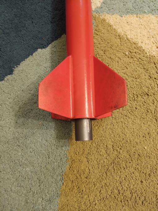

Witam, właśnie kończę moją nową rakietę na mh16. W sumie to chciałem się tylko pochwalić, ale może jeszcze mi coś doradzicie. Mam nadzieję że lot się uda.

Cześć.
Piękna , piękna. A wyważenie prawidłowe? Przeliczałeś?
Re: Flopper 3
nie liczyłem nic związanego z wyważeniem, co mi to da? I jak mogę to policzyć?
Re: Flopper 3
Chodzi o stabilność. W OR możesz policzyć.
Re: Flopper 3
aaaaa, no to wszystko się zgadza, stabilność mam coś koło 1.4 cal.
