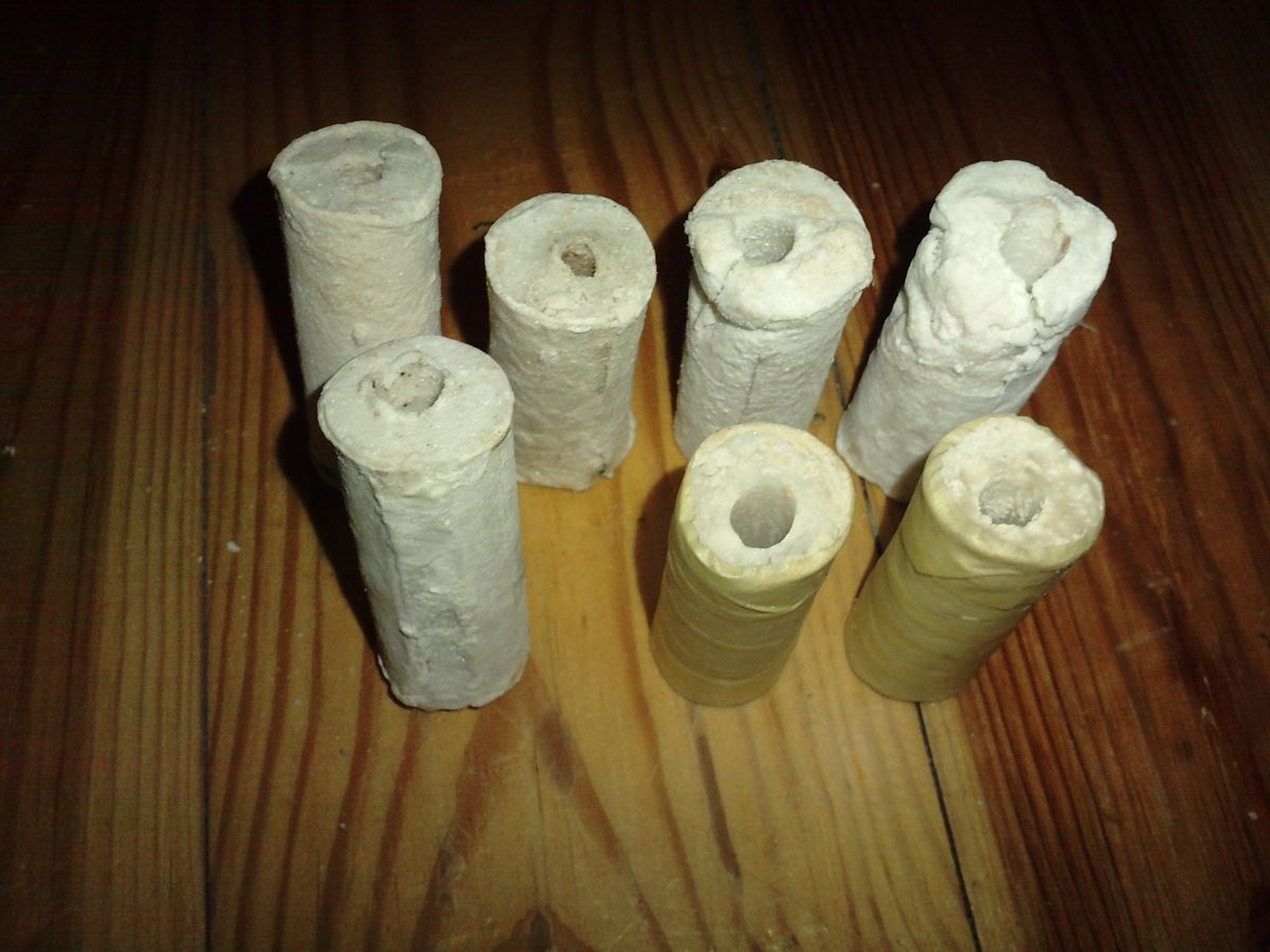

Ostatnio wygrzebałem z szafki stare ziarna paliwa sorbitolowego, które były robione dwa lata temu do K1-X ale okazały się wadliwe i nie zostały wykorzystane. Zaskoczył mnie efekt tego nieplanowanego długoterminowego eksperymentu. Rozmiar szkód wyrządzonych przez wilgoć jest ogromny ale nie to jest istotne. Trzy ziarna są bardzo zdeformowane, napuchnięte i porozrywane. Pozostałe trzy mają tylko biały nalot na powierzchni. Co ciekawe wszytki ziarna były przechowywane razem i zostały wyprodukowane z tych samych partii odczynników. Jedyna różnica to sposób formowania. Te które są zniszczone były ze składników topionych razem i odlewane, te w lepszym stanie były formowane przez ubijanie w formie paliwa gdzie topiony był sam sorbitol a potem bez grzania domieszany KNO3. Być może kluczowe znaczenie ma tutaj temperatura przy topieniu ale nie mam danych na jej temat.

To ja podam przykład karmelka na glukozie po jakiś 3 tygodniach w szafie.
Foto z wiosny zeszłego roku. Po lewej ziarno stare, po prawej nowsze.

A tu także karmelek glukozowy, jakieś 2 lata :wink: w woreczku strunowym - nieudane ziarna.

Kacper pisze: Być może kluczowe znaczenie ma tutaj temperatura przy topieniu ale nie mam danych na jej temat.
Jeżeli to było moje topienie to 135 st.C.
Jeżeli pochłanianie wilgoci wiąże się z rozszerzalnością, to może jest to efekt różnicy w porowatości. Lane ziarno wydaje mi się mniej porowate więc jego ekspansja spowodowała rozerwanie. Ziarno ugniatane wydaje mi się bardziej porowate więc przy rozszerzaniu wzrost objętości mógł spowodować zamykanie porów zamiast "rozwijania" ziarna.
