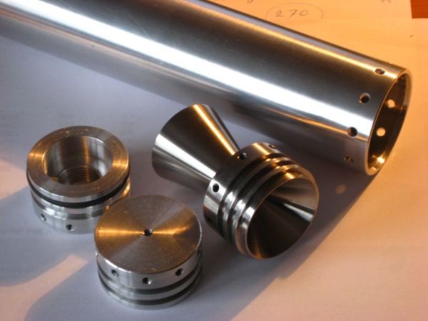

Tokarz trochę przeciągnął (ponad 3 miesiące od kiedy dostał materiały do toczenia)! Na zdjęciu poniżej przedstawiam gotowe elementy składowe silnika AL-1:
elementy 600.JPG (43.33 KiB) Przejrzano 17275 razy
Poza drobnymi korektami kosmetycznymi (np. nieco przesunięte otwory, aby handlowa szerokość klingerytu, który zamierzam użyć jako izolację termiczną, pasowała idealnie bez docinania – 300 mm), elementy są zgodne z przedstawionym i przedyskutowanym projektem. Dysza jest wykonana ze stali kwasoodpornej. Korki są dwa (aluminium): jeden do startów (pełny, z częściowym otworem M4 do wyciągania), oraz drugi na testy, który posiada gwintowany otwór w swojej osi M20x1,5 do przykręcenia U-rurki manometrycznej i manometru do pomiaru ciśnienia w komorze spalania.
Masy poszczególnych elementów wynoszą:
korpus - 498
dysza – 268 g
korek – 65 g
co daje razem 831 g.
Na tym koniec mojej części projektowo – wykonawczej silnika. Kolejnym krokiem są testy z trzypunktowym pomiarem temperatury korpusu i dyszy, ciągu i ciśnienia – ale to już temat na osobny wątek...
Pozdrawiam Wszystkich!
Re: Budowa silnika AL
Ładny potwór.
Obróbka dyszy - mniam :)
Czekamy na wyniki testów na gorąco.
