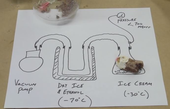

wrx pisze:Witam, według mnie jedynym sensownym sposobem jest liofilizacja, ale chyba nie da się tego przeprowadzić "w domu".
Da się! Jednak wypadałoby zrobić sobie jakąś mini-pompkę próżniową (chociażby z elektrycznej pompki do samochodu albo z PVC coś na kształt nożnej pompki rowerowej z dwoma odpowiednio wklejonymi zaworami stroikowymi)... następnie trzeba przygotować łaźnię chłodzącą (aceton + suchy lód) i zanurzyć w niej rurkę miedzianą wygięta na kształt litery U (tzw. chłodną pułapkę)... schemat otrzymywania suchych lodów w załączniku :wink:
PS: Osobiście wolałbym sobie zbudować prowizoryczne urządzenie do otrzymywania podciśnienia i właśnie spróbować odparować wodę pod obniżonym ciśnieniem...
