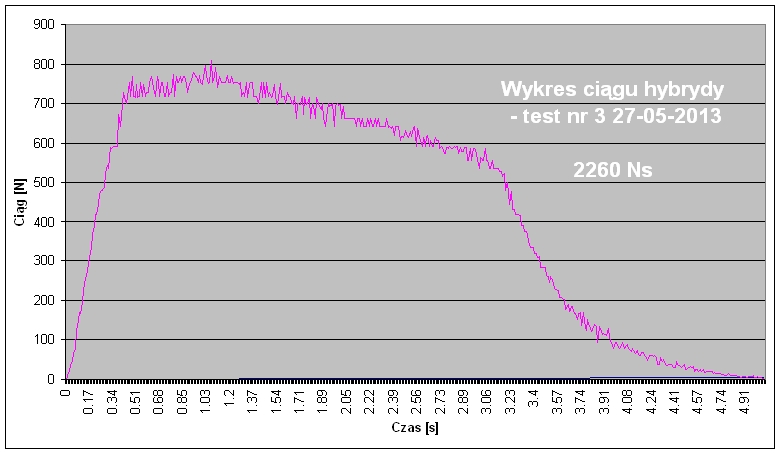

Jeszcze wykres z hamowni:

Wykres równie piękny jak i sama praca silnika
Przy takich informacjach z hamowni Iw= 220
A co na to teoria?
Dane teoretyczne z Propepa:
IMPULSE = 228.5
IS EX = 1.1396
T* = 3078.
P* = 11.76
C* = 5146.5
ISP* =197.1
OPT-EX = 3.99

KSard pisze:Przy takich informacjach z hamowni Iw= 220
O! to jest wynik, tylko czy aby dobrze zważyliście gaz :wink: ?
