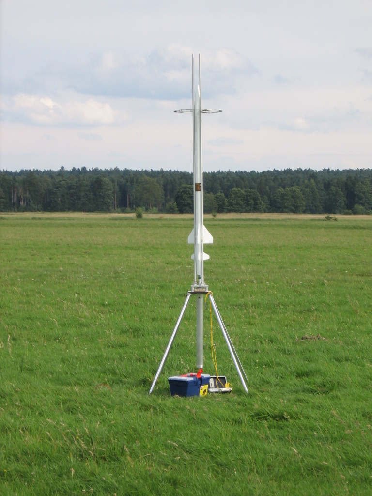

Cos w tym rodzaju testowalem juz przed 5...6 laty. Mam zamiar powtorzyc ten eksperyment w Toruniu, gdyz wtedy nie posiadalem jeszcze tak doskonalej i dokladnej elektroniki jaka posiadam dzisiaj. Ja szacuje zysk wysokosci na ok. 20 % Oczywiscie do testow bedzie uzyty HIPERSONAL.
A tak to wygladalo na pare minut przed startem rakiety:
Bild1 002.jpg (225.01 KiB) Przejrzano 12802 razy

Paul pisze:Witam,
Czyli jak dobrze rozumiem jest to coś na kształt dwóch silników odwróconych do siebie dyszami?
Czy jest między nimi jakas przekładka czy po prostu jedna dysza spala/niszczy drugą?
Silniki rakietowe choć maja duży ciąg jednak dość niewiele potrafią oddac w krótkim czasie. Prowadnice są dość niewielkie.
Czy zastanawiałeś sie może nad dodaniem prowadnicy (wydłużeniem, zrobieniem toru z wagonikiem na kółkach, lotni itp.) lub zamianą samej wyrzutni na ładunek wybuchowy. Coś jak wystrzelenie pocisku. (Nie wiem jaka musiała by mieć wytrzymałość sama rakieta).
Ciekawi mnie czy jest jakiś punkt gdy najlepiej uruchamiac oba silniki. Może po prostu wtedy gdy jest najwiekszy ciąg, a może właśnie nie. Trzeba było by to sprawdzić w testach.
Na mój mały rozumek wystarczyło by zaczekać aż silnik dolny osiagnie maksymalną siłe nośną i wtedy uruchomić silnik górny. Jednocześnie ten sam efekt można by było uzyskać chyba po prostu rozprężając jakikolwiek zimny gaz na dole. W końcu energia była by większa bo obie czastki leca w przeciwnych kierunkach. A zimniejszy ciąg byłby bezpieczniejszy.
Za przeproszeniem na dole ustawić suszarkę, a na górze rakietę i mozna było by uzyskać jakiś dodatkowy pęd. Tylko czy to by było dużo. Przy pierwszym najcięższym członie może tak. Ale jeśli nie ma jakiś informacji, a jak tu napisano nikt takich nie chce zdradzić nie wiemy czy to jest 10Ns czy może 5000Ns
