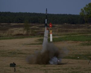

Adam Matusiewicz (obecny prezes PTR) wykonał dwa starty rakiety Paulina4. Rakieta jest wyposażona w nowatorski spadochron ze zmienną geometrią czaszy. Początkowo czasza jest ściągnięta linką centralną przypominając wywinięty na wietrze parasol co zapewnia szybkie opadanie modelu, przed lądowaniem linka jest odpuszczane ze szpuli i czasza zyskuje prawidłową geometrię zapewniając łagodne lądowanie. W pierwszym locie była napędzana silnikiem Wessex (klasa H) drugi lot na zdecydowanie mocniejszym silniku hybrydowym klasy J również zakończył się sukcesem i dodatkowo zdobyciem II klasy licencji RDM.

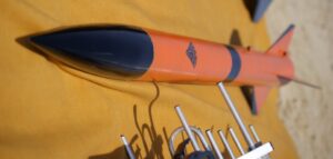

Damian Mayer wykonał lot rakietą naddźwiękową Meteor Solid Supersonic. Po dynamicznym starcie, wzorowej pracy silnika i locie na pułap około 3500m niestety nie wyzwolił się spadochron co spowodowało stracenie modelu.
