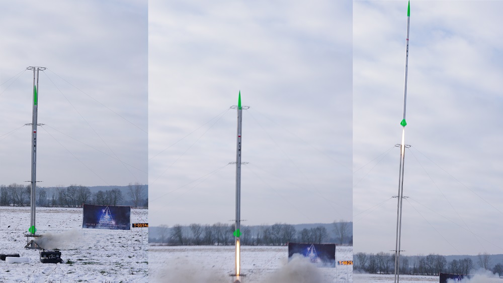

W sobotę 26 stycznia przeprowadziliśmy lot testowy rakiety PTR 1.
Model został wyposażony w silnik "Student 4000" zatankowany nie do pełna.
1208g N20 + 290g PP czyli 1498g paliwa co daje około 3000Ns.
Docelowy silnik oczywiście będzie znacznie większy. W tym teście jednak chodziło przede wszystkim o sprawdzenie układu odzysku w locie w zasięgu wzroku. Koncepcję odzysku dosłownie odwróciliśmy do góry nogami względem rakiety K1-X. Teraz cała elektronika pokładowa znajdowała się w głowicy a spadochrony tuż pod nią. Taki układ rozwiązuje kilka problemów ale też dostarcza nowych.
Mimo wielu nowości start zakończył się powodzeniem. Silnik w pierwszym swoim locie wykonał zadanie choć dość mocno się wzbudził - prawdopodobnie z powodu bardzo niskiej temperatury a więc i ciśnienia podtlenku. Układ odzysku zadziałał prawidłowo, oba spadochrony otworzyły się bez przeszkód i całkiem łagodnie. Prędkość przyziemienia była duża jednak rakieta wylądowała bez najmniejszych uszkodzeń.
Osiągnięty pułap 1055m
Masa startowa rakiety 16,65kg
Kaliber 120mm
Długość 525cm
Względem założeń z pierwszego posta rakieta nieco zyskała na długości. Pozwoli to jeszcze zwiększyć osiągi docelowego silnika. W obecnej konstrukcji powinien się zmieścić silnik o impulsie całkowitym do 60 000Ns. Co uda się wycisnąć z kalibru 120mm pokażą jednak dopiero testy statyczne, które mamy nadzieję rozpocząć jeszcze tej zimy.
Film ze startu: http://bartekz.pl:5000/sharing/4DRMhjW8e
Film OSZ z pokładu rakiety: http://bartekz.pl:5000/sharing/TWPAkcfCV
Tutaj do pobrania prezentacja o rakiecie, jest trochę zdjęć z budowy http://bartekz.pl:5000/sharing/YpSNKENoM

- _DSC0084mini.jpg (169.1 KiB) Przejrzano 13601 razy
