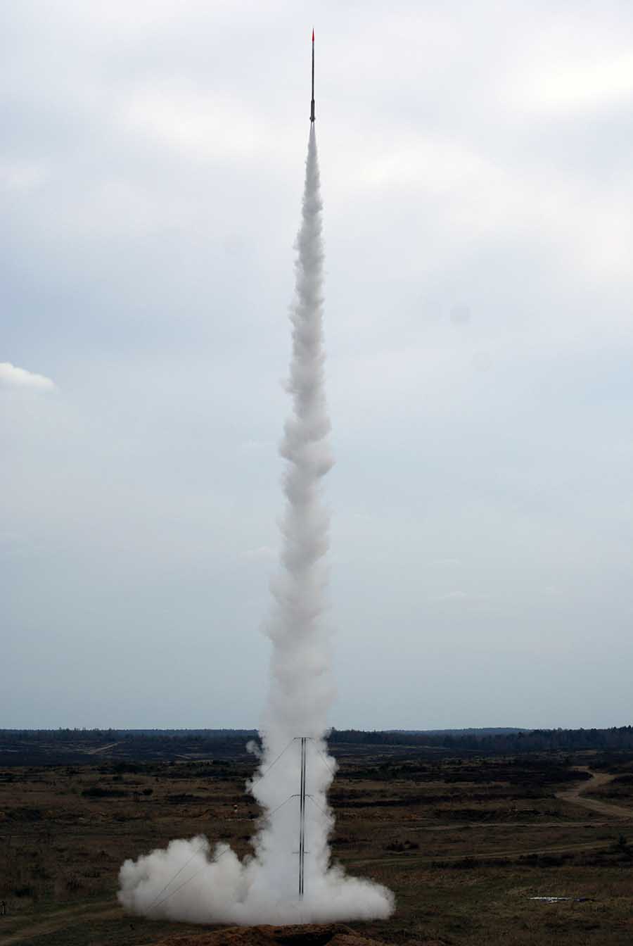

Kolejnym punktem programu był lot rakiety RTP-9 atakującej aktualny rekord pułapu. Start był niesamowity i bardzo dynamiczny, a samo wznoszenie odbyło się bez większych problemów. Co się działo dalej nie do końca wiadomo. Nadal czekamy na oficjalne informacje od twórców
RTP-9
RTP-9
