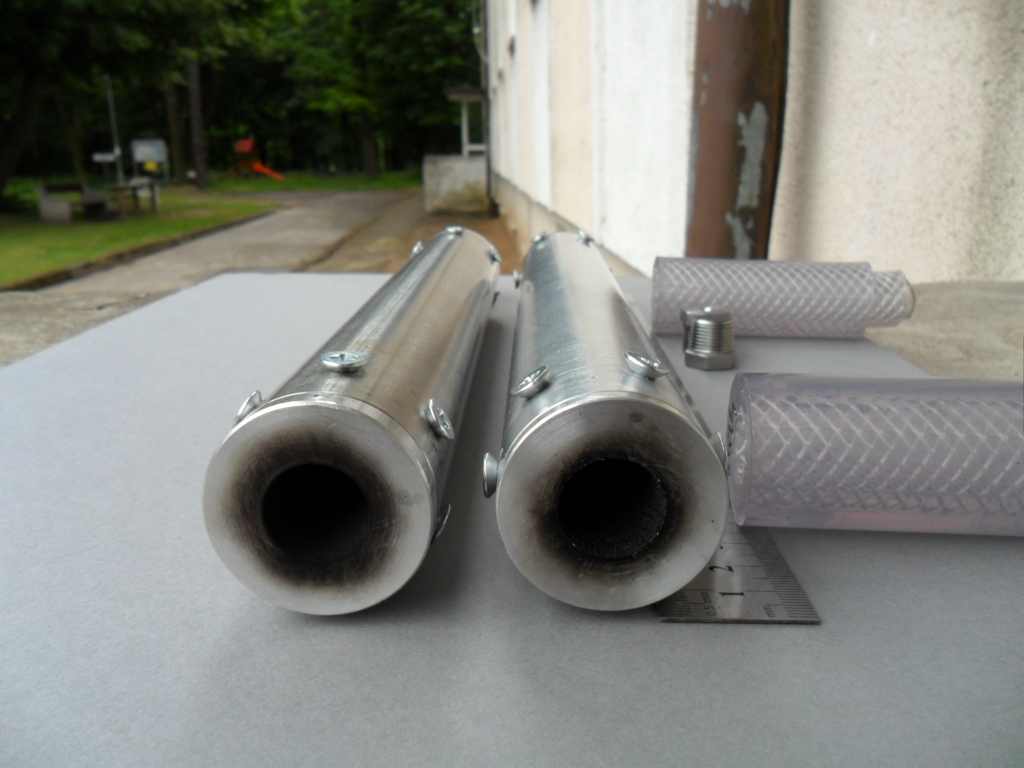

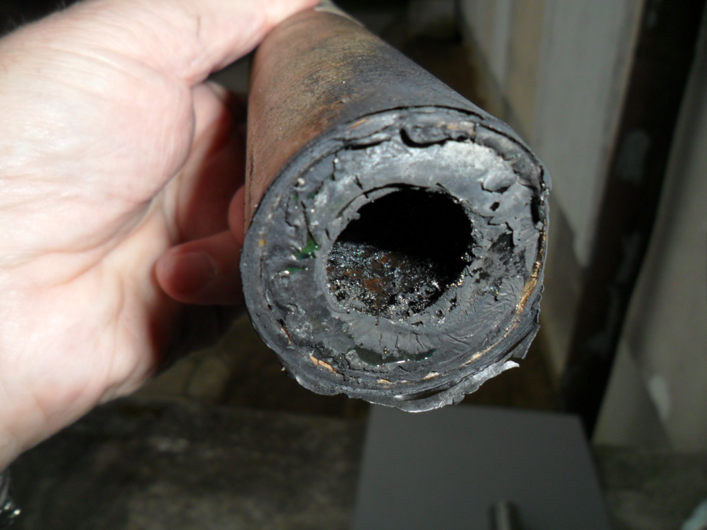

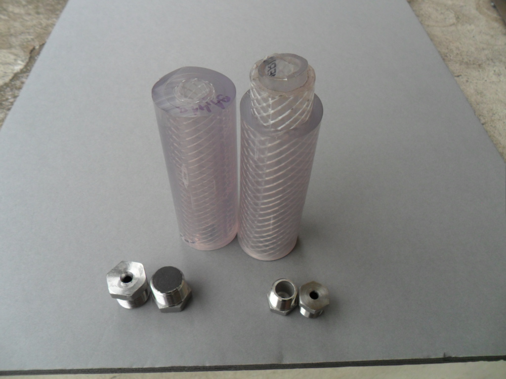

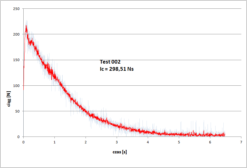

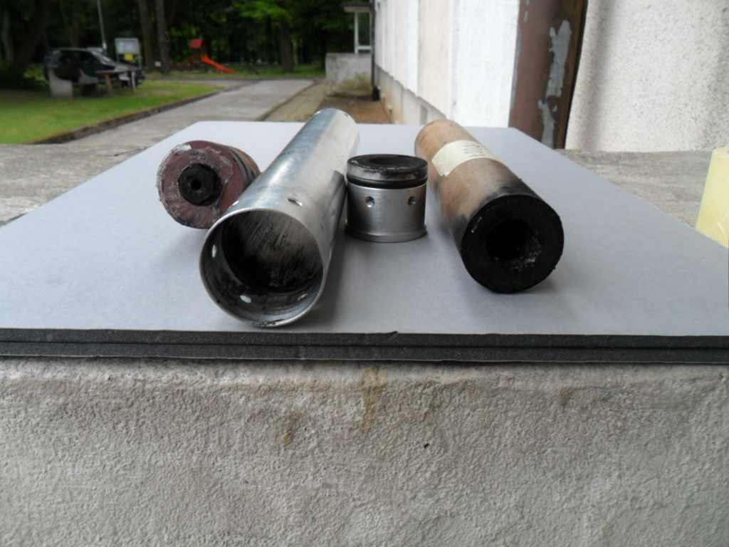

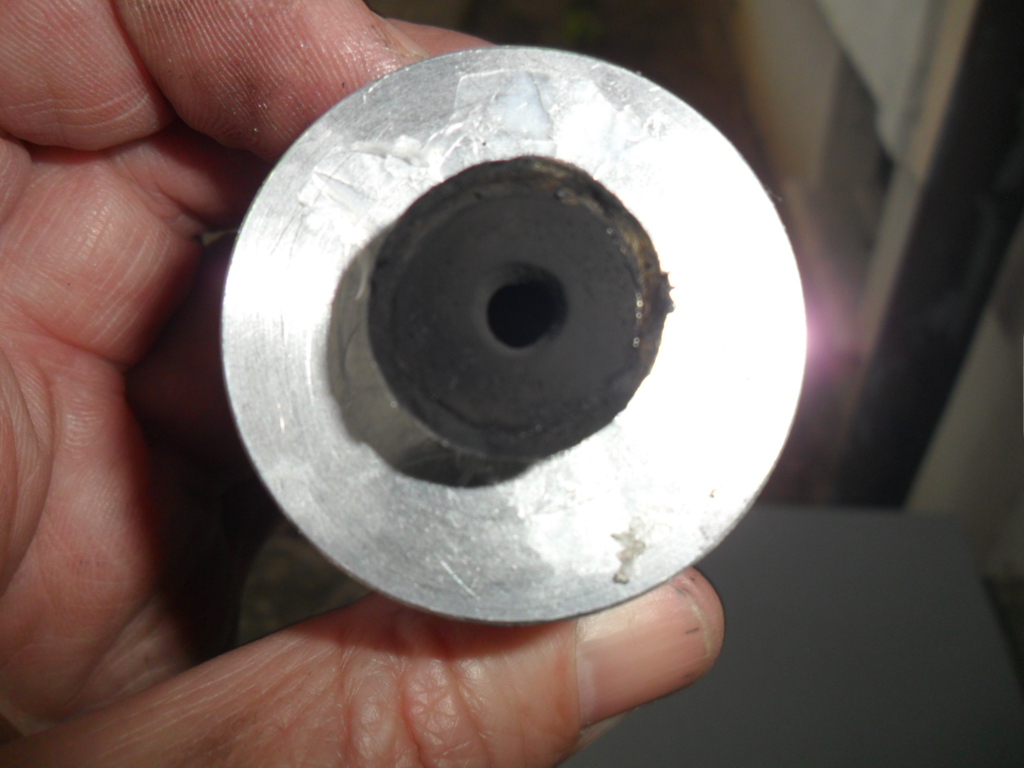

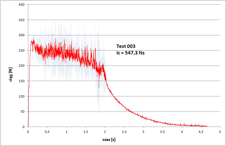

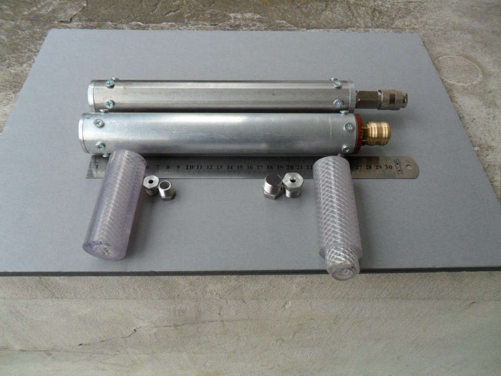

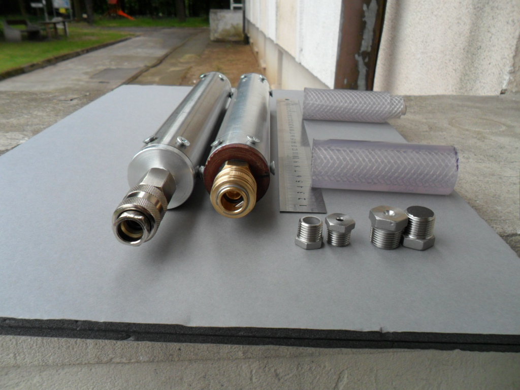

dane z zapisków od Tadeusza:
Oba silniki (test2 i test3) gabarytowo były podobne fi40/38x270 i fi40/38x275 /bez szybkozłączy/.
Aluminiowe dysze PA6 były jednakowe fikr10mm kąt wyl.18st. na długości 25mm.
Ziarna z trzech węży PCV/jeden w drugim/ fi34/13x200 i fi34/12x200 o masie ok.195g.
Silniki różniły się trochę materiałami konstrukcyjnymi.Silnik testu002 miał aluminiowy korpus fi40/38 PA38
i tekstolitową zatyczkę.Silnik testu003 miał korpus ze stali nierdzewnej i aluminiową zatyczkę PA6.
Oba silniki zakończone były gniazdami szybkozłącza 1/4cala. Osłony termiczne to rury preszpanowe fi38/34x200mm.
Uszczelnione silikonem uniwersalnym.
Pirozawory to paliwo P4AGD fi9x12mm z kanałem fi3x10 o masie ok 1,7g zaprasowane w przewierconym stożkowo korku ze stali nierdzewnej o gwincie 1/4cala.Otwór ten fi4mm stanowił jednocześnie wtrysk i był wkręcony w zatyczkę od strony komory spalania.
Pozostałe dane silników t002 t003
Masa startowa 552g 792g
Masa końcowa 509g 733g
Ubytek ziarnaPCV 43g 59g
Utleniacz N2O gaz 191g ciecz 292g
Zużyte paliwo 234g 351g
N2O/PCV % 81,62/18,38 83,19/16,81
Ciśnienie N2O 50bar 51bar
Ic 298,51Ns 547,3Ns
Iw 130,04s 158,94s
Czas pracy/filmy/ ok.8s ok.4s
Kanał fi13x200 fi12x200
Opóżnienie pirozaworu ok.2s ok.2
Na zdjęciach silniki,ziarna i pirozawory: I fotki po pracy:
pozdrawiam
Tadeusz
Ic 298,51Ns 547,3Ns
Iw 130,04s 158,94s
