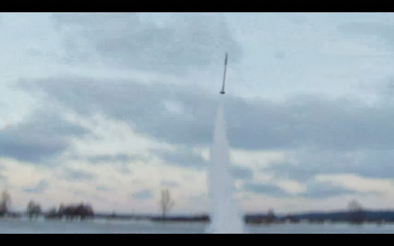

Rakieta wystartowała bosko.
Obrazek (zapłon)
Iskra na starcie, dobry zapłonnik, ja cały szczęśliwy że silnik chodzi jak należy.
Obrazek (zejście z wyrzutni)
Obrazek (lot w górę, widać że rakieta leci nieco z wiatrem)
Rakieta wzbiła się ku górze i na wysokości 160 metrów stało się coś, czego nie zakładałem (a na myśl przychodziły mi przed startem najgorsze scenariusze).
Wiatr przechylił rakietę do pozycji poziomej, czego skutkiem było odpalenie przez UWS spadochronu pilota.
Obrazek (moment opadania na pilocie - klatka z filmu)
Właściwie, to po dłuższym namyśle sądzę że dobrze iż tak się stało - jeśli rakieta przechyliłaby się jeszcze bardziej w dół, skutki mogłyby być tragiczne. Rakieta zdestabilizowała się, jako że silnik chyba jeszcze pracował, wywinęła koziołka i zaczęła opadać na pilocie. Chwilę później Altimax uznał, że sytuacja jest krytyczna :smile: i nastąpiło wyrzucenie spadochronu głównego, przez co konstrukcja bezpiecznie wylądowała na polu.
Obrazek (wyzwolenie spadochronu głównego)
Obrazek (czasza głównego spadochronu rozwinięta)
Czyli mamy prawie udany lot i świetne lądowanie. Pewnie nasuwa się Wam na myśl, jakie mogą być straty? Otóż podczas tego fikołka w powietrzu, rura z elektroniką zderzyła się z zatyczką od silnika, która jest twarda (PA6) i stanowi także łącznik dwóch rur. Skutkiem tego zderzenia jest dość duże wgniecenie w rurze która mieści elektronikę, oraz zdeformowany kołnierz zatyczki, który jednak da się w ciągu chwili na tokarce naprawić. Rurę należy wykonać nową, gdyż się zdeformowała. W sumie, straty są bardzo małe, praktycznie niezauważalne. Myślałem, że będzie gorzej :smile:.

Jak dla mnie wykresy wyglądaja dość dziwnie, pik na końcu pracy silnika wygląda jak strzał ładunku miotającego do spadochronu.
Czy coś mogło przytkać dyszę pod koniec pracy silnika, np. kawałek izolacji?
Nie wiem jak działa Altimax ale wykresy przyspieszenia i prędkości nie są ze sobą skorelowane podobnie jak wykres predkości i ciśnienia (wysokości) a to dość dziwne.
Czy mógłbyś wstawić gdzieś poza FB ten drógi film, na Twoim niestety niewiele widać? Czy jesteś pewien że to wiatr tak zdestabilizował rakietę? Jaki miałeś zapas stabilności?
A tak ogólnie to gratulacje za pierwszy silnik i lot którym zdobyłeś kolejne doświadczenia.

Jak dla mnie to model byl nie stateczny - za maly zapas statecznosci.
A tak nawiasem mowiac, to nie wiem skad sie to wzielo tutaj na forum , ze 0,5 kalibra wystarczy ???
Dla statecznej rakiety wiatr dziala w ten sposob, ze rakieta kladzie sie pod wiatr a nie z wiatrem.
W twoim przypadku poszla jakos skosnie do wiatru- tak mi sie wydaje z tego filmu- co swiadczy o zlej
stabilnosci rakiety.
Co do wykresu o ktorym wspomnial Andrzej, to bardzo by mnie interesowaly te otworki - odpowietrzniki
tzn. ich ilosc, ksztalt oraz ich srednica. Nie wiem czy dobrze widze na tych zdjeciach, ale te otworki maja chyba
dosc gleboka faze i tego wlasnie nie wolno robic !!!

Paul, otworki były 4, o średnicy 2,3 mm każdy, równo rozłożone na obwodzie. Otwory wentylacyjne Altimaxa nie mają żadnej fazy, są równiutko z korpusem. Fazę mają za to otwory na śruby, ale to nie ma nic wspólnego z Altimaxem. Masz rację, że rakieta kładzie się pod wiatr. Tutaj położyła się z wiatrem, co mnie nieco zaciekawiło. Stateczniki są w tej rakiecie względnie małe, mają małą powierzchnię. Zastanawiam się, czy mogłoby być tak, że rakieta była lżejsza od strony głowicy, a cięższa od strony silnika, przez co wiatr położyłby rakietę własnie poprzez tą lżejszą stronę - głowicą zgodnie z kierunkiem wiatru? Brak stabilności też jest jakimś wytłumaczeniem, ale jakoś ciężko mi jest w to uwierzyć - na tym pułapie przecież już znaczna część paliwa powinna być wypalona, a zatem środek ciężkości powinien się przesunąć jeszcze wyżej.
Zapas stateczności przy tej konfiguracji jest rzędu 0,5 kalibra. Odnośnie danych z altimaxa, to przyglądam się tym wykresom i próbuję coś wywnioskować, ale ciężko jest coś z tego wyczytać. Jutro postaram się te dane jakoś ogarnąć...
Póki co wygląda na to, że moja dbałość o dobry zapłon obróciła się przeciwko mnie. Silnik pracował równe 2s, a wg SRM powinien pracować 2,65s. Ciśnienie wewnątrz musiało znacznie wzrosnąć i myślę, że stąd taki popaprany wykres pracy silnika. Osłona termiczna wątpię, żeby przytkała dyszę. Co prawda nie wyjmowałem jej jeszcze z korpusu , ale od wewnątrz widać że zachowała się ścianka inhibitora i cała osłona. Rzecz jasna całość mocno zwęglona, ale jest i się trzyma.
